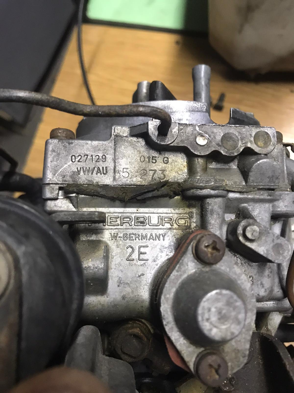

Labdien,
Mēģinu savest kārtībā savu karburatoru, bet pagaidām bez panākumiem. Pirmā problēma ir tā, ka auksts viņš galīgi neiet. Pielaist var, bet ja uzdošu gāzi kamēr auksts motors slāpst nost. Lai varētu normāli uzsākt braukt vajag vismaz 10-15 minūtes gaidīt. Otrais ir tas, ka jaudas īsti nav, galīgi švaki iet un ja strauji ieber pedāli grīdā, tad baigi noraustās. Esmu jau bijis pie 2 meistariem, viens man čoku "itkā" sataisīja, otrs mainīja blīves un regulēja. Pēc otrā meistara pieskārina šķiet, ka mašīna iet pat sliktāk.
Karbis nav oriģinālais, vadi karājās un var redzēt, ka jābūt kam citam. Laikam oriģināli bijis 2EE. Motoram kods PN. Šodien izpētīju, ka kods atbilst Opel Kadeta karburatoram.
Jautājums sekojošs - vai ir vērts vēl čakarēties ap šo pašu karburatoru vai jēdzīgāk nopirkt 2EE, kas oriģināli paredzēts?

Pierburg 2E kods 9276976 OPEL

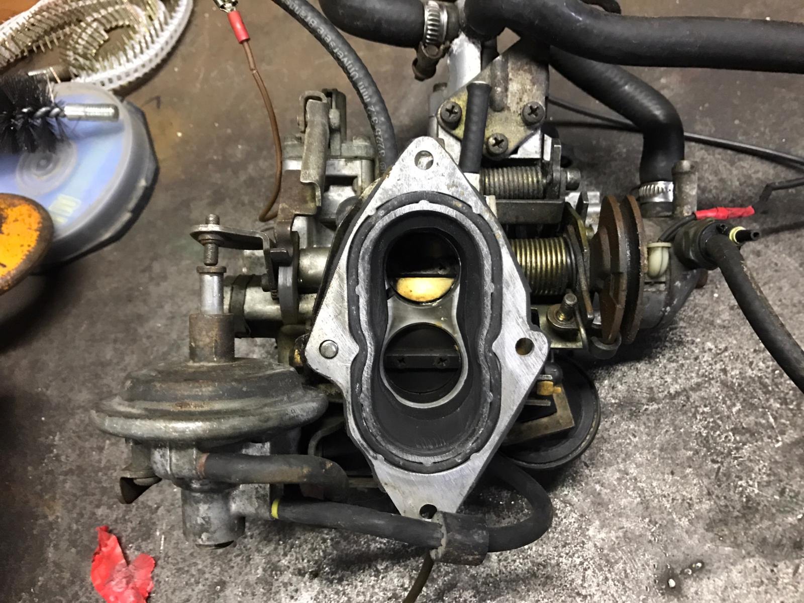

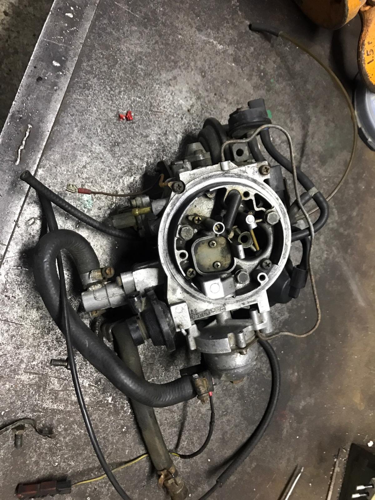

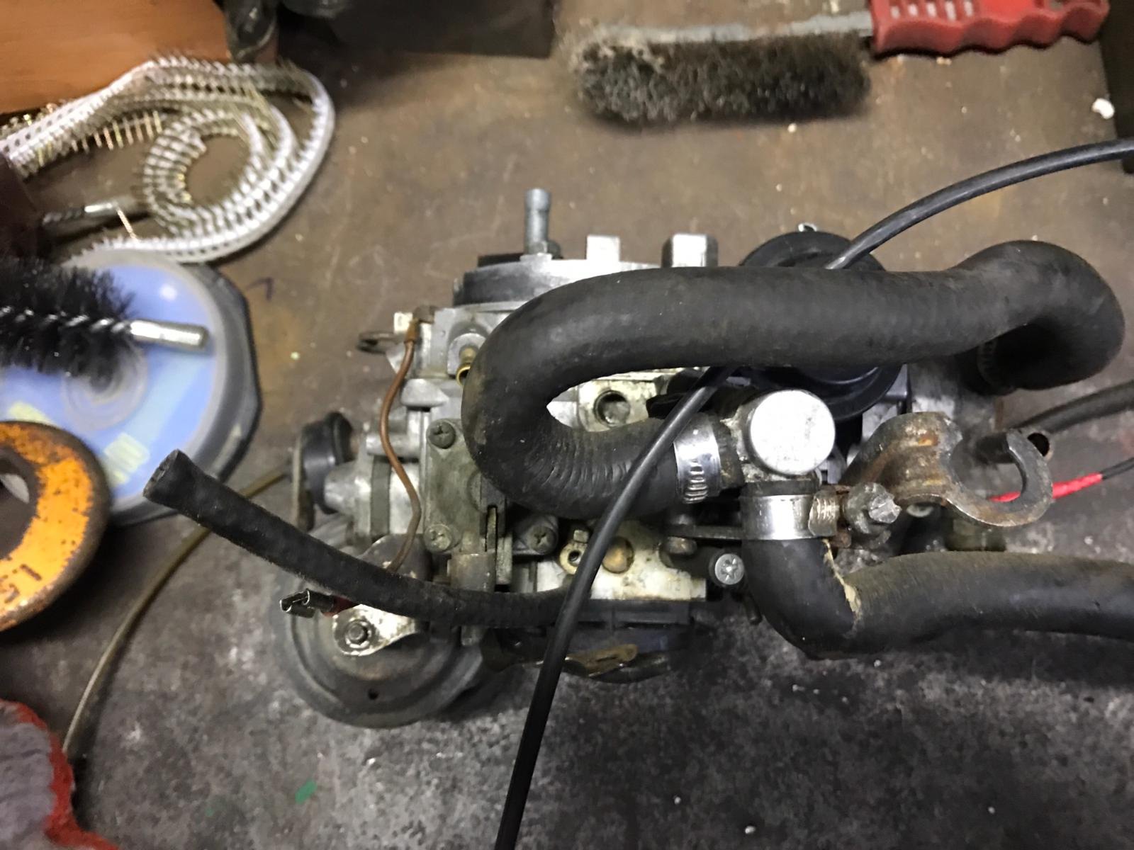

Vairāk bildes bez vāka varētu uztaisīt rīt.

Pēc koda bildes var atrast. 9276976 = Pierburg 2E3, nācis uz Opel 1,3l / 55 kW / 75 PS dzinēja. Jocīgi, šāda jauda/zirgaspēki VW auto bija tikai uz 1,6l dzinējiem. Iespējams, šim 2E3 mazliet varētu nepatikt 1,6l tilpums.

Kad iedarbina auto vārsts ir tāds pa pusei atvērts. Kad pietaisa ciet, tad slāpst nost. Dodot gāzi strauji virsū arī slāpst. Ja ļoti lēnām un mierīgi dod gāzi, tad dažreiz sanāk bez noslāpšanas noturēt apgriezienus.
