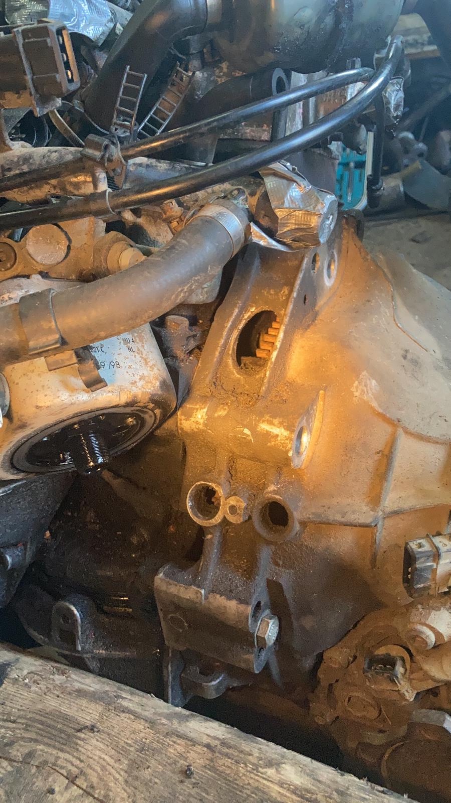

Sveiki. Situācija tāda - mototrs noņemts no auto, ir bez kārbas, ar spararatu. Mainījām zobsiksnu un skriemeļus, laikam salikām ne tā un tagad griežot kloķvārpstu sanāk tā, ka pret kādu virzuli atduras vārsti. Esam izjaukuši to ciklu vai ko tādu. Kā varam dabūt atpakaļ, kādās pozīcijās jānostāda kloķene un sadalene, kas tālāk? Atzīmju ar īsti vairs nav, jāsaliek viss no jauna kā pēc grāmatas. Liels paldies jau iepriekš. Mototrs no passat, 1.9 tdi, 81kw, AFN

Kurā caurumā īsti jābūt spararata atzīmei?

Pēc bildēm spriežot tas ir b5 passats, kas nebija minēts.
Tātad rakstam iekš google "vw passat b5 afn timing belt change", un skatamies vai nu video vai meklējam forumos pamācību.
