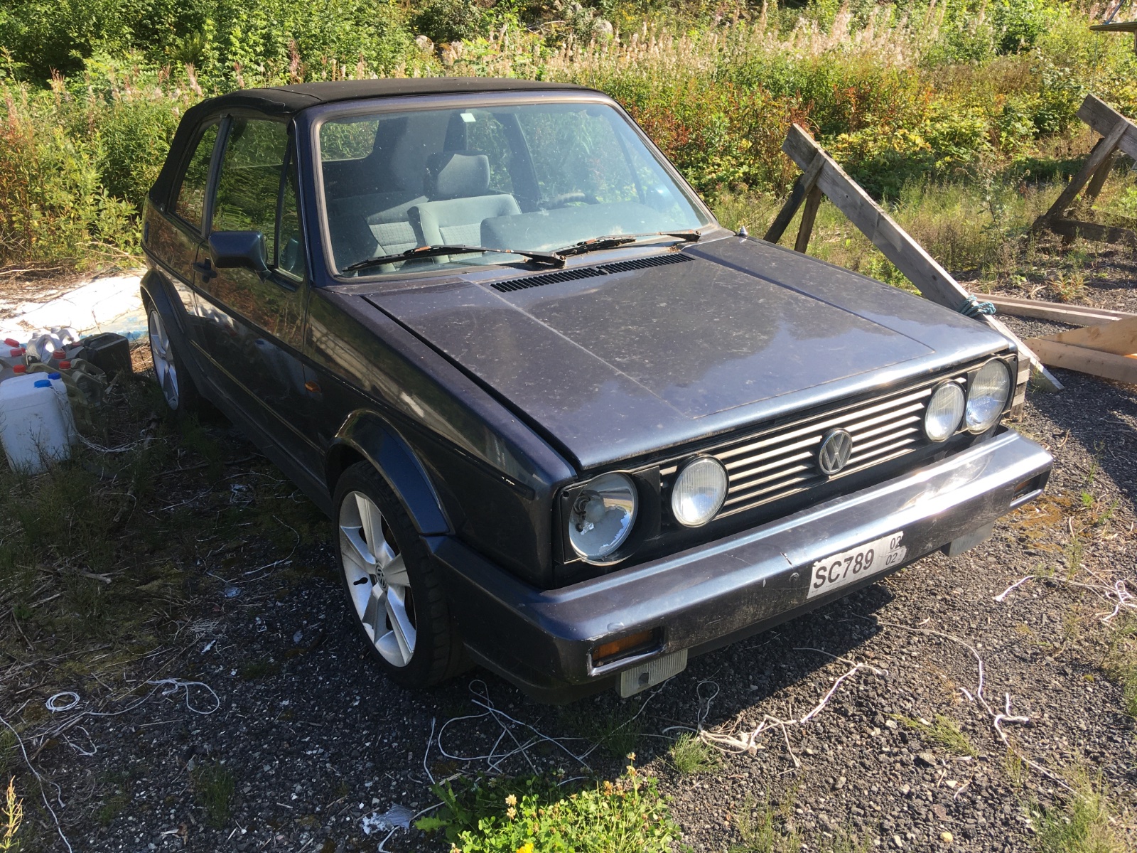

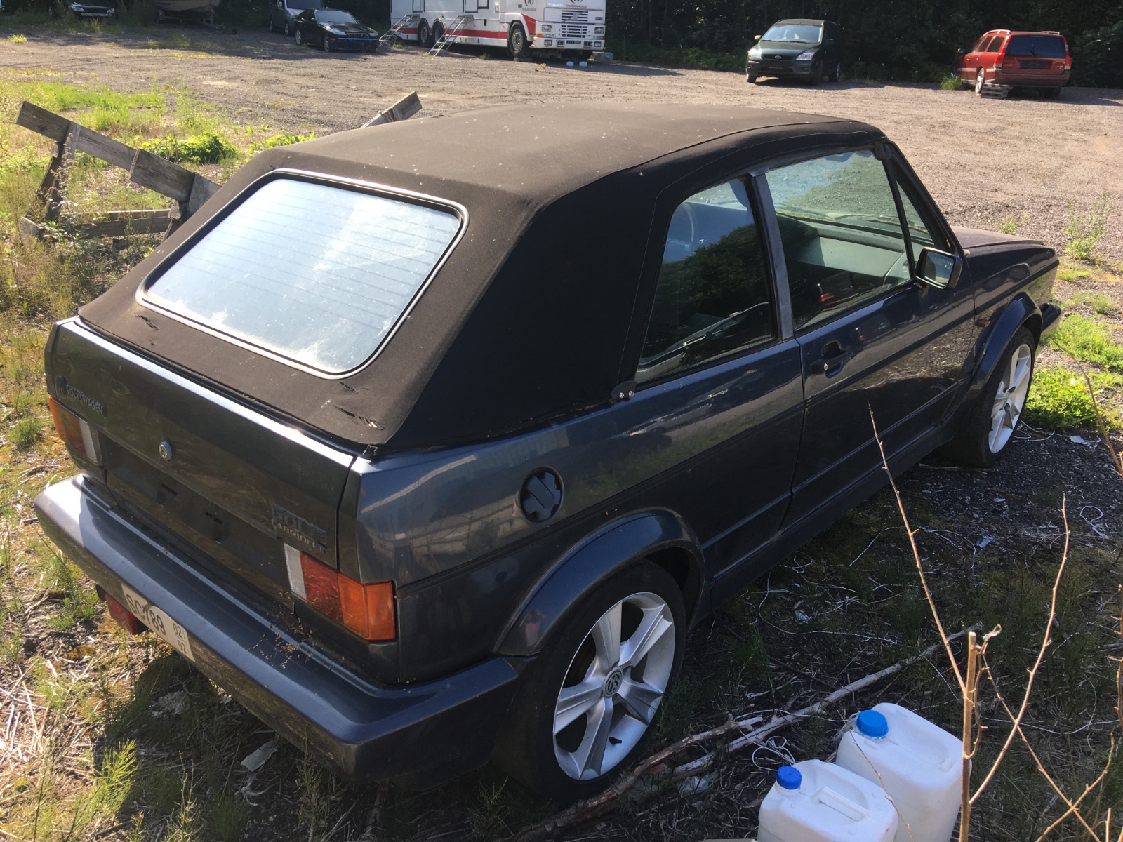

Nu ko, vajag kādu kabri šeit.
VW Golf Cabriolet 1989 1,8 Kjet Automāts 95hp 189000 km
Nebūs baigais mega projekts, mēģināšu savest kārtībā.

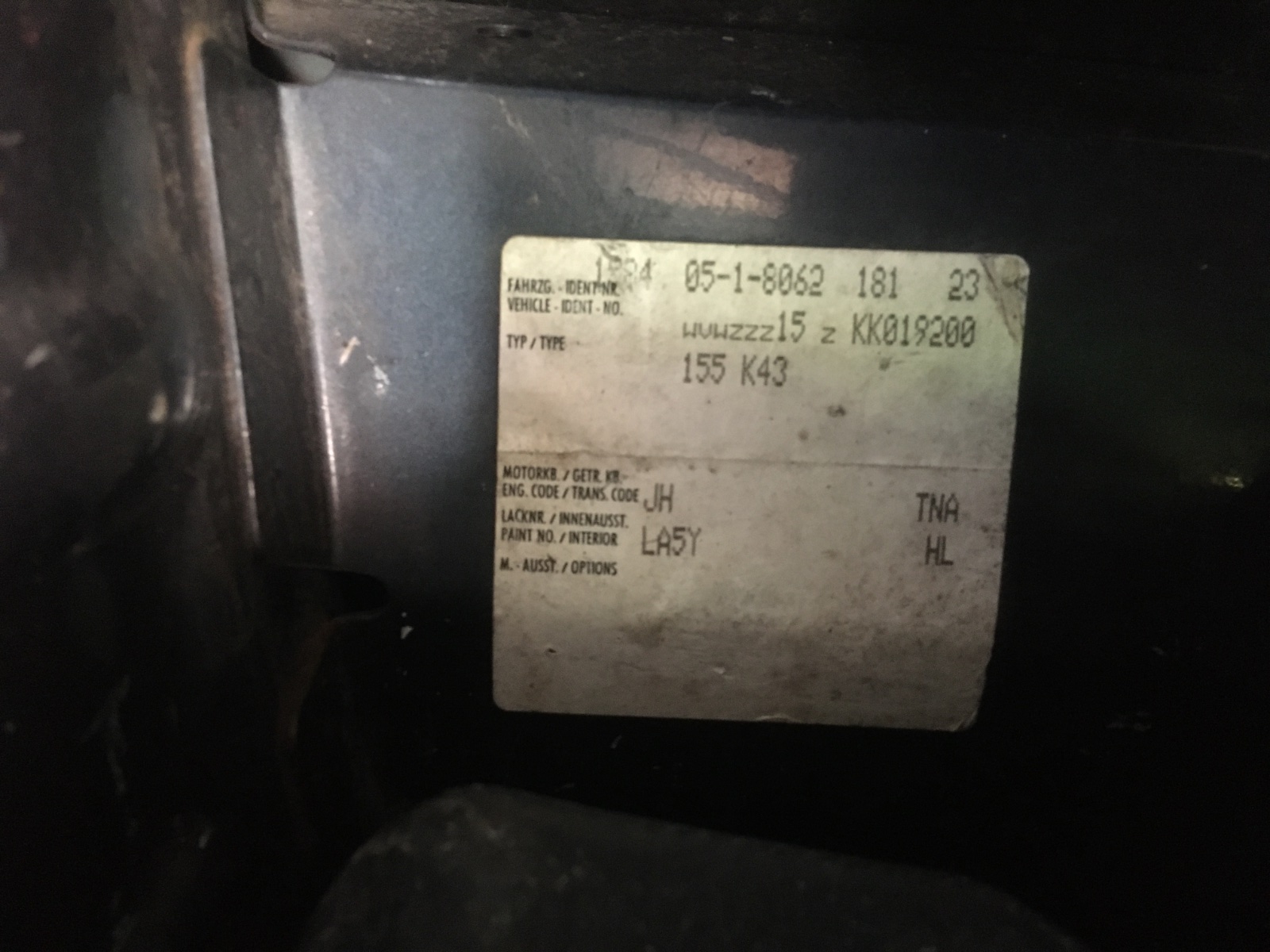

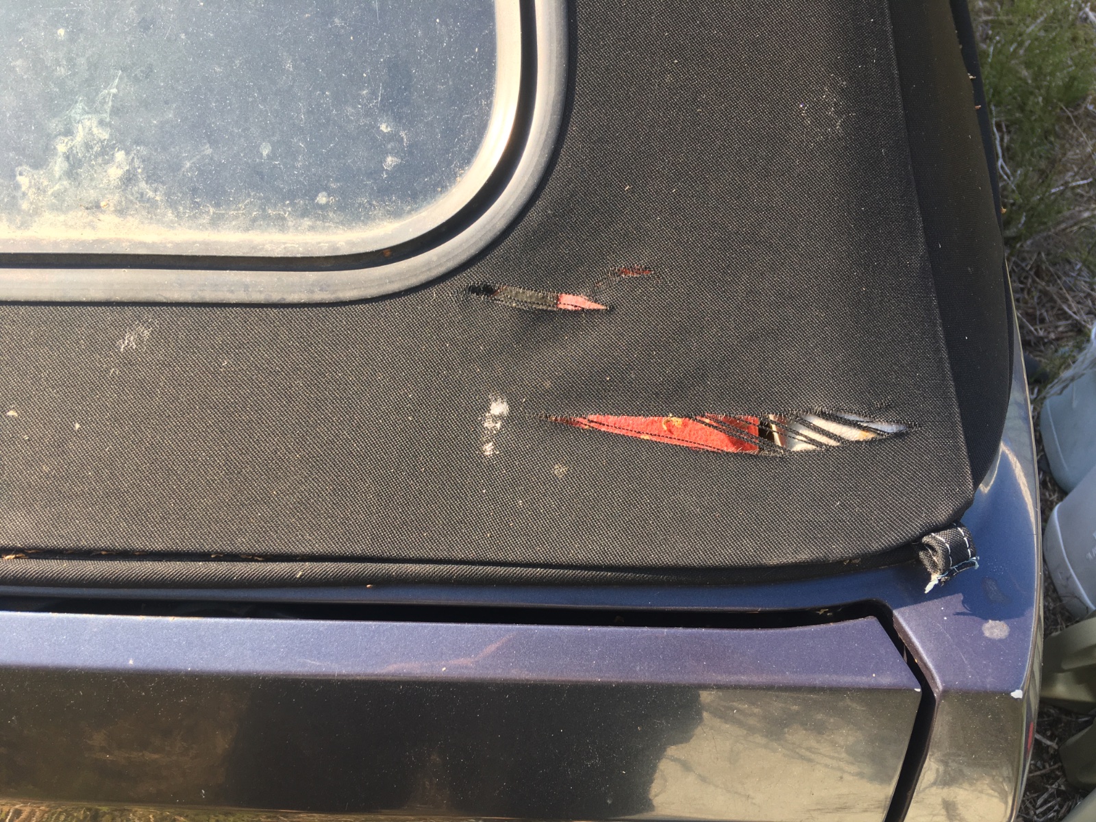

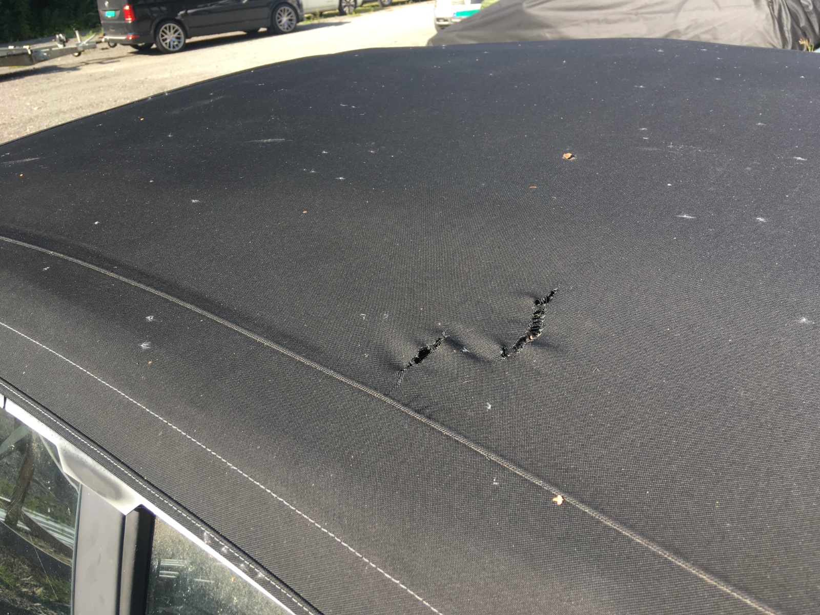

Jā, nosacīti, čoms kautkur bija dabūjis. Nočakarējies, nevarēja iedarbināt atmeta ar roku, pārdeva man. Skatos ka sūknis mainīts, izskatās nav īstais. Spraulas izvilktas laukā nav saliktas atpakaļ, visādi tādi sīkumi jāsadara un jācer ka motors/kārba būs ok :D Jumts jauns jāuzsūta, dīvaini ka ārā stāvējis caurs, bet grīda sausa. :?

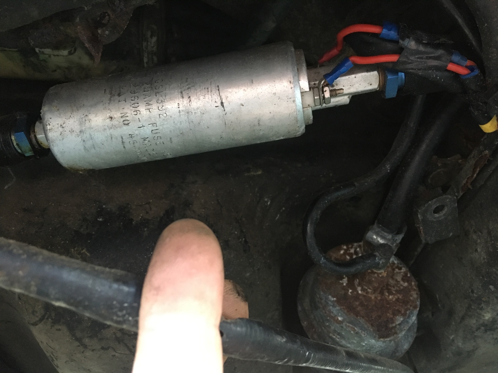

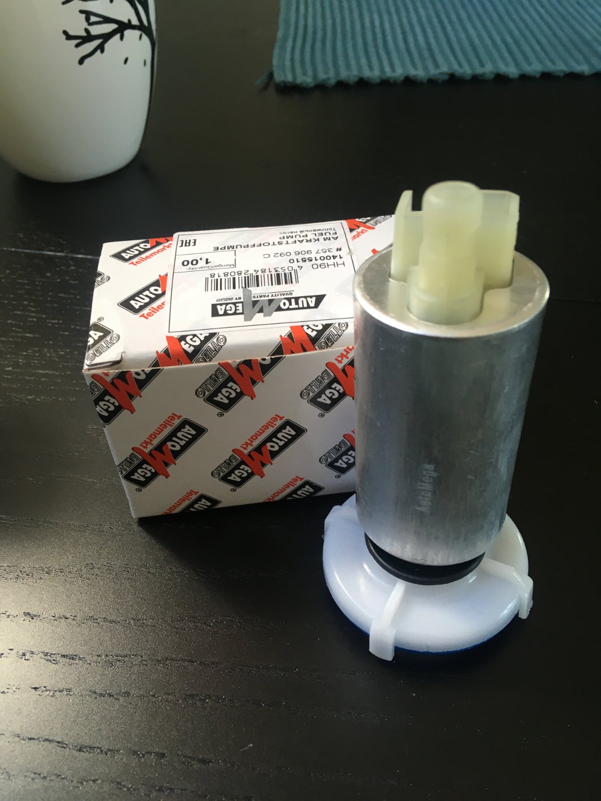

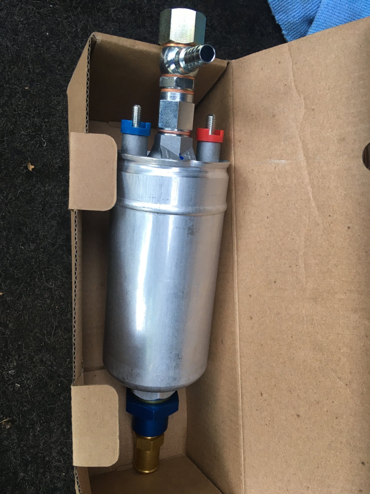

Tāda gateris te sataisīts, izskatās ka šis sūknis nevilks kjetu, GSL 392

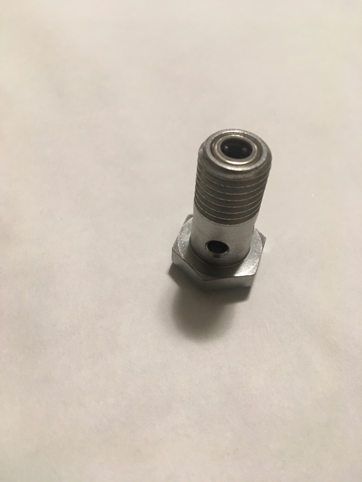

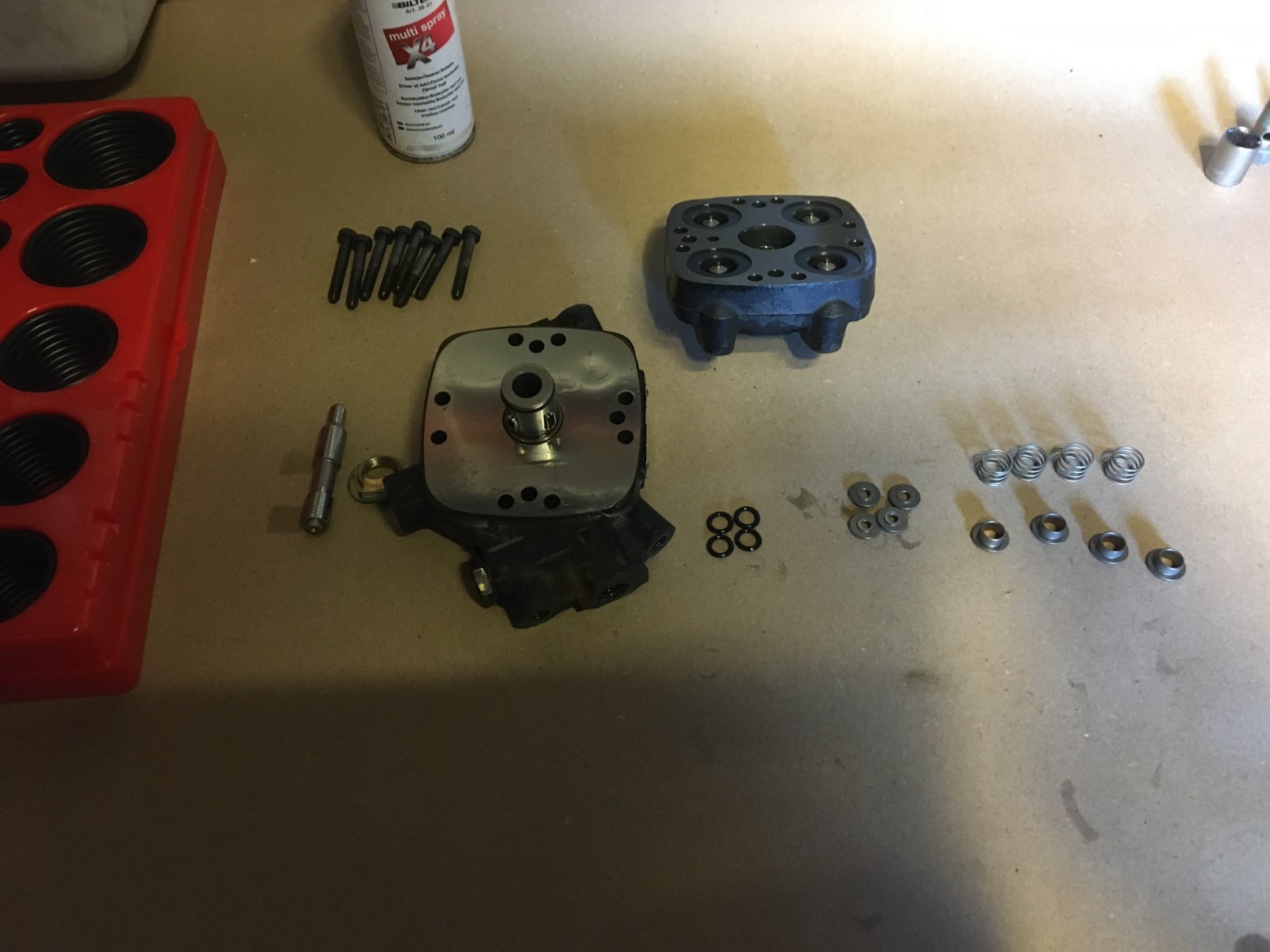

Mazliet pastrādāts, likvidēti visādi ātrie varianti, visur kur kāds ko darījis, sadarīts nepareizi vai zem katras kritikas. Degvielas sūknis par mazu, zobsiksna par kādiem 4 zobiem nepareizi, visādi vadu pinekļi, piem taure pa taisno uzlikta uz slēdža. Kjetam mazais filtriņš no bandžo skrūvē izņemts, starterim kurš atrodas zem izplūdes kolektora nav uzlikti karstumaizsargi

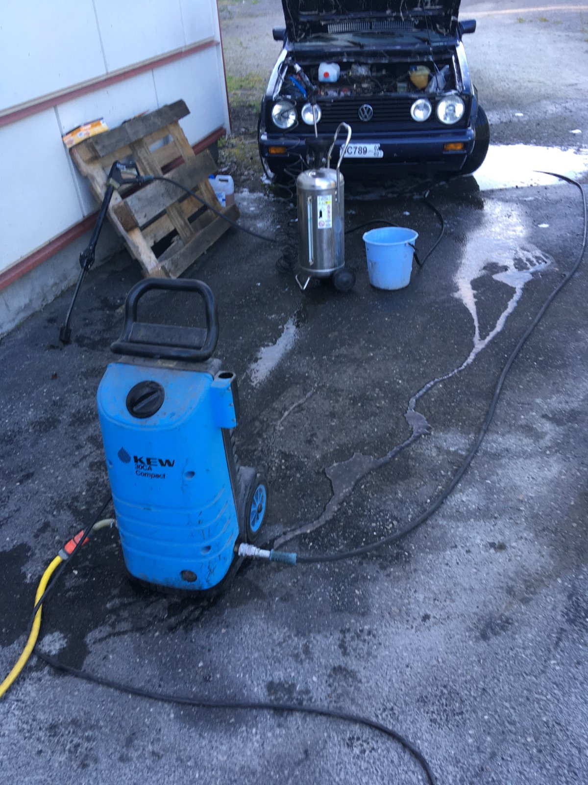

Izmazgāju motortelpu pirms sākam strādāt

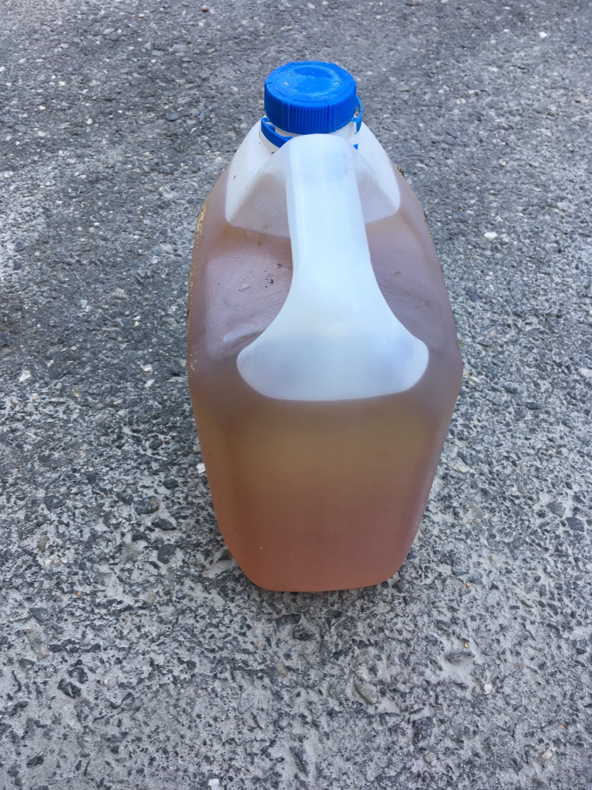

Izpumpēts benzīns, galīgi brūns no stāvēšanas
Sapirkti jauni sūkņi, filtri

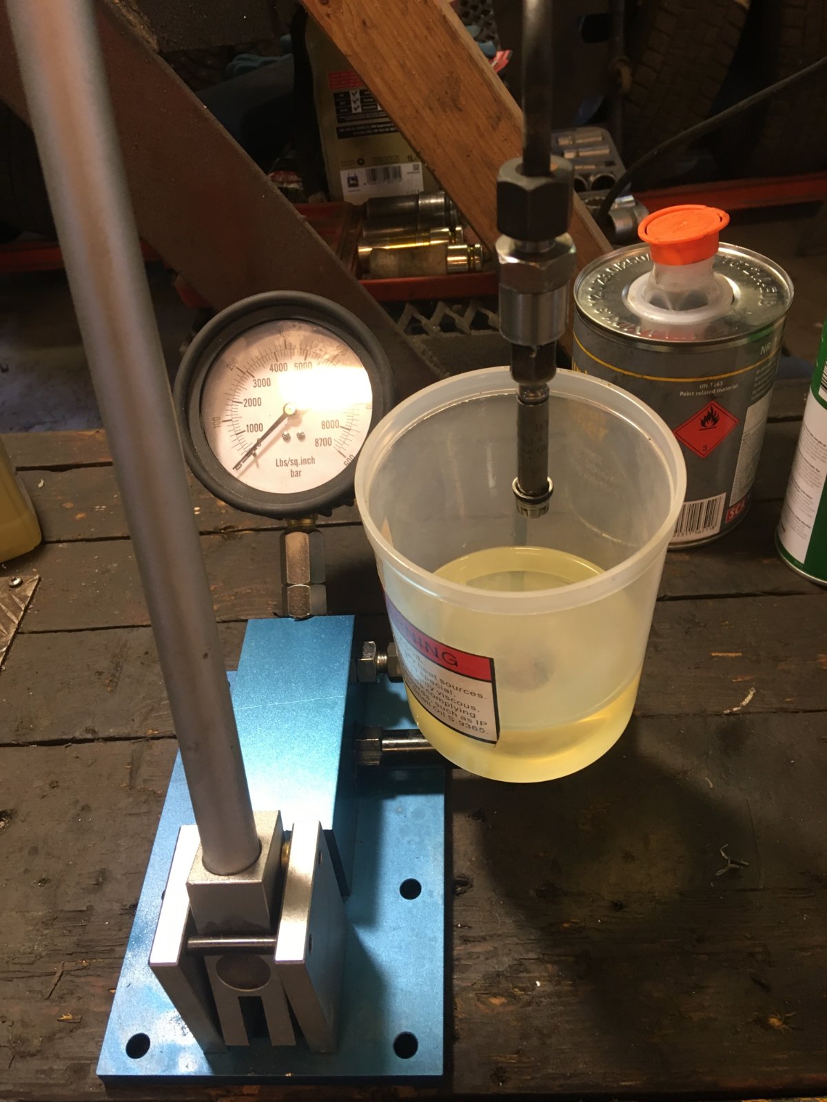

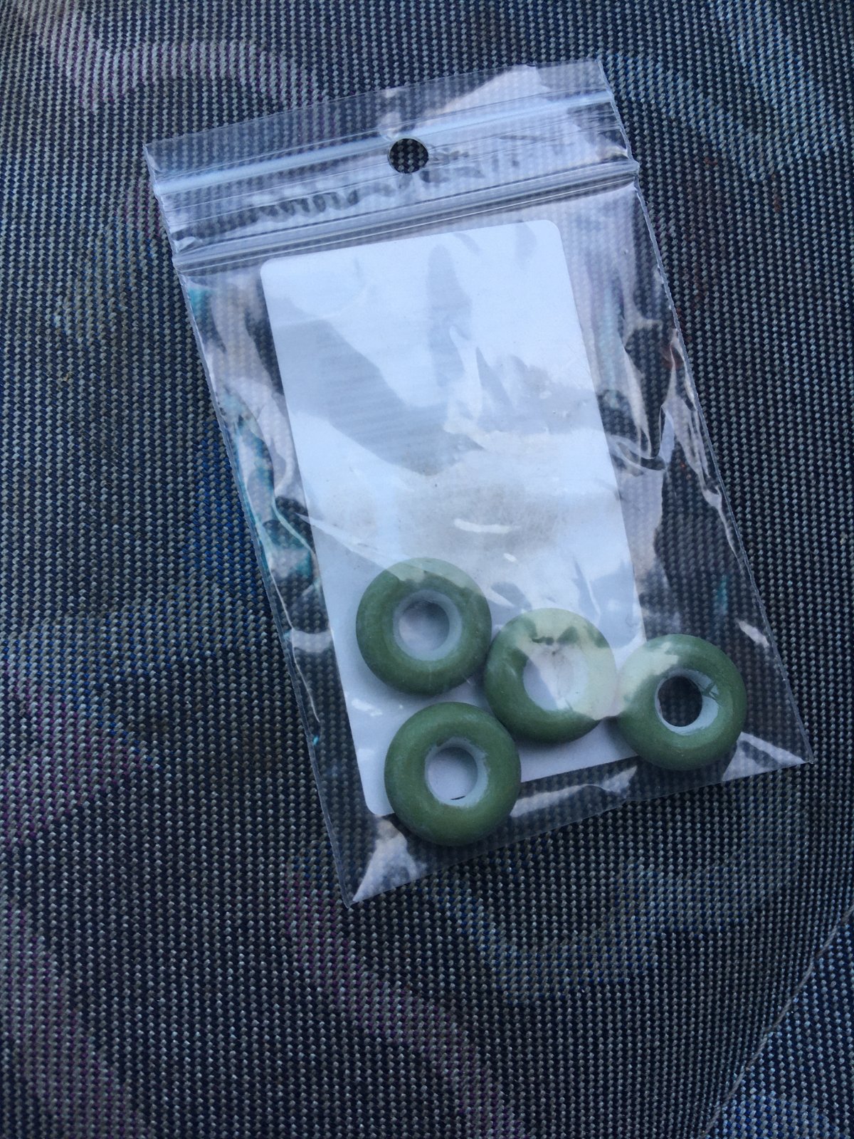

Izjaukts, kjets, salikti jauni o ringi, iztīrīti filtriņi
Sprauslu tests
Jauni o ringi sprauslām
Šķiļam dziesmā, auto rūc, saregulēju aizdedzi. Tagad jāsamēra būs spiediens un jāskatās kas ar starteri rezēm klikšķi taisa.

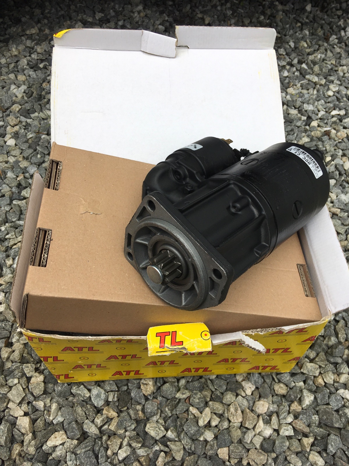

Jauns starteris, tagad lec labi, automātam diezgan pagrūti atrast. Viens cilvēks manuāliem nepareizo nopircis, no 17 gada krājis putekļus.

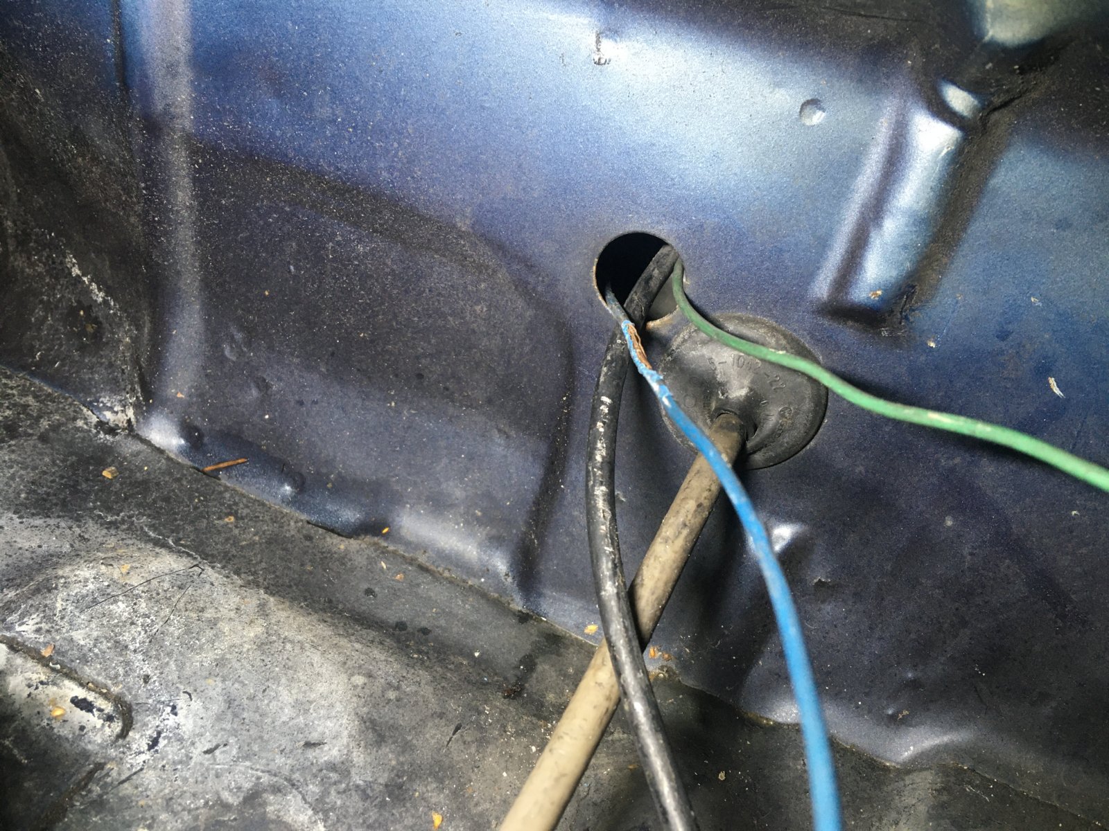

Viens jautājums - kur bija vaina jāmeklē kad lādēšanas lampiņa nedeg ieslēdzot aizdedzi? Paneli biju citu piespraudis nekādu izmaiņu.
Re: MK1 Cabrio 89 Barn find
Post by arniks8 » 05.09.2021, 18:34
Zilais ierosmes vads sapuvis/pārtrūcis
Post by Nordik » 15.09.2021, 16:14
Vadi visi vesali motortelpā, lampiņa vesala, liku citu ģenerātoru nekādu izmaiņu. :? Aizmirsu piebilst ka viņš nelāde arī :D

Ja nav ierosmes, tad jāuzgāzē līdz ~1500rpm, lai ģenerators sāktu lādēt.
Ja jau sametot pa taisno strādā un vadi veseli, tad varbūt vaina releju kastē :?

Starp citu, tam automātam startera karstumaizsargi ir must have, savādāk starteris siltam motoram negriezīs.
