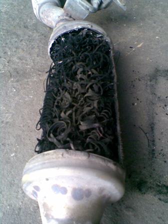

Shodien apskatījos, kas taja katalizatorā ir vēderā. Atklājās tīri tā neko lietas!!! :shocked: :shocked: :shocked:
Zinātu, kur bildi ielikt varētu parādīt. Vienvārdsakot, kur kādreiz bija feinais katalizators bija drātis samestas... Vājprāts vienkārši, bet neesmu jau tāds vienīgais, tas laikam paliek kādam par biznesu, jo orģinālajos katalizators esot kaut kas vērtīgs...
Tagad esmu bez katalizatora un golfs ripo tīri tā neko!!! :D

Parastais: Iesaku tev 2. lietas. Aizved uz diagnostiku jeb piemet pie kompi un apskaties kādas kļūdas izmet, man meta ārā kļūdu, kas saistīta ar spiedienu zudumu, precīzi neuzrakstīšu, jo džeks pie ko vedu strādā ar krievisku softu. Un protams uzmet aci uz katalizatoru vai tur nav kaut kas ļauns sadarīts.
Mans katalizators izskatījās šāds. :shocked: :shocked: :shocked:
I love diesel economy!
