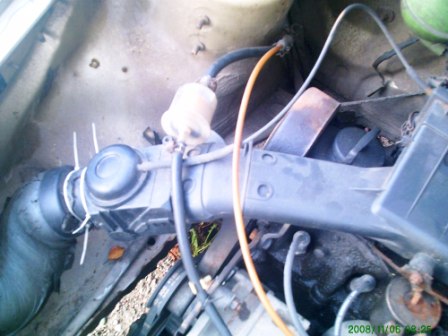

Bet filtraa ta degviela ir......Nu ar sveci buus jaapameegjina......A veel kaadi ieteikumi?
Lauriko
Posts: 1677
Joined: 03.09.2008, 20:44
Re: MK2 Nelec ne tu luudzams
Post by Lauriko » 07.12.2008, 13:56
Kur tev stāv filtriņš pirms vai aiz sūķņa! :?

Iemetiishu bildi....

nu re notauj pie paša karburatora trubiņu! Un skaties diezgan lielai nepārtrauktam strūklai jābūt!

a taa trubinja aiziet uz kkaadu mazu bunduliiti,nevis uz karburatoru......
Lauriko
Posts: 1677
Post by Lauriko » 07.12.2008, 14:07
Nu jā bet tu norauj no karburatora! ;) :motz:
