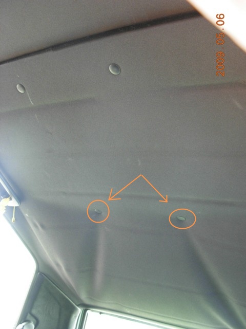

Re: mk2 salona griesti
Post by jogmang » 06.05.2009, 17:34
Tātad, ar ko man tieši sākt?
Vai man visa abšifka jāņem nost un jādabon vissi griesti ārā no salona?
Jeb pietiks šos puļķīšus izņemt un no bagāžnieka puses to līstīti noņemt un pielīmēt to audumu pie griestiem tur pat salonā??? :?

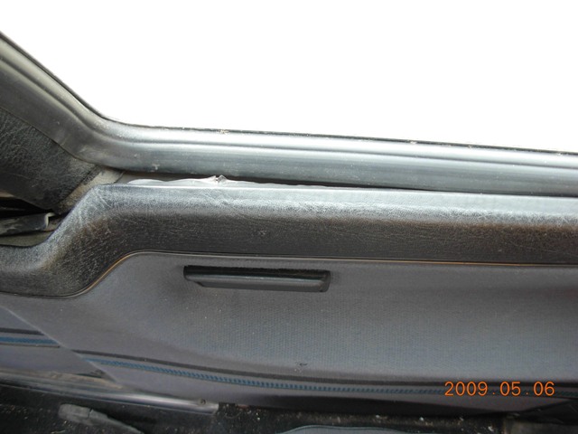

Re: mk2 salona griesti + abšifka
Post by jogmang » 06.05.2009, 17:38
Lai ne veidotu lieku topiu - postēšu šeit!
Atkal problēma :wallbash: - atnākusi vaļā šī te salona abšifka!!!
Vai tur ir kādi stiprinājumi? Ko man tur iesākt?? Help :gott:

GG..
Posts: 1202
Joined: 31.01.2009, 13:15
Post by GG.. » 06.05.2009, 18:20
Griestus jāņem ārā, Mk2 nav grūti izdarāms. Pašam būs vieglāk līmēt audumu.

GhooousT
Posts: 2071
Joined: 21.06.2007, 20:08
VW: Honda Civic TypeR (replic)
Location: Tukums
Post by GhooousT » 07.05.2009, 17:35
Tur pie tās apšifkas augšpusē nāk tādi taka āķīši un kuriem augšu uzkarina taka virsū 3 vai 4 gabali viņi tur ir ;)
Post by jogmang » 10.05.2009, 15:52
GhooousT wrote:Tur pie tās apšifkas augšpusē nāk tādi taka āķīši un kuriem augšu uzkarina taka virsū 3 vai 4 gabali viņi tur ir ;)
Paldies!
Problēma novērsta.
