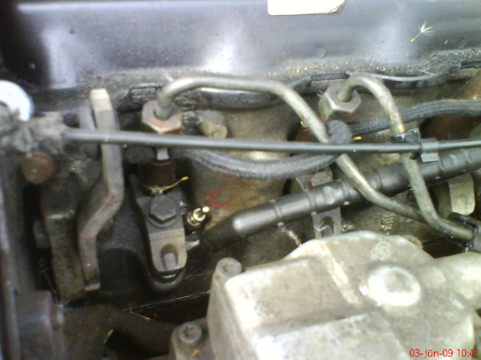

sveiki,lieta tāda ka man viss dzinējs ir gandrīz saļarkā..
šodien noņēmu vācinu ar uzrakstu 1,9 tdi un man šķiet ka 2 kvēlsveces(laikam) nedaudz laiž garām,sprauslas tās nevar būt jo viņās ir nedaudz augstāk.
motors tukš gaitā ari nedaudz vairāk vibrē bet kad drusku uzdod gāzi strādā normāli.
pat nezinu ko darī :? degvielas patēriņš arī ir palielināies motors ir 1,9 tdi 95 gada
vai es varētu mājās viņas izkrūvēt pats un tik pat labi atpakaļ dabūt iekšā?

Izklausās dīvaini ka kvēlsveces laiž degvielu...Man drīzāk domāt ka tev sulo tās mazās gumijas šļauciņas kas iet no sprauslas uz sprauslu...

nez bet sprauslas man šķiet tās nevar būt,moš tās nau kvēlsveces bet sulo tas kas ir bišķiņ zem sprauslām un to var redzēt kad piedarbina motoru :|

nu reali,ja tev sprauslas ir pilnibaa sausas,tad savadaak,bet parasti sulo tadel ka sprausla kur piegul pie virsmas galvaa sulo,tas ir tad ja pa vaju pievilkta sparusla,vai virsma sudiga,bet vinam veel pa vidam naak spec saiba
Vai arii sprauslai pasai kur skruvejas kopaa sulo
Vai arii tur kur augstspiediena trubas skruvejas augspusee pie sprauslas,veel arii slaucinas,bet pa kvelsveceem man ari brinums,prasti jau taa nav,atskruvet tu protams vari bet tev ir japarliecinas vai tiesam no augsas salarka nenotek no sprauslas vai slaucinas,jo nevaig strebt karstu jo vinas ir diezgan neerti atskruveet,vismaz man suknis prieksaa dazaam.A pirmstam nesuloja?

Nomainīt kvēlsveces ir tas pats kas divus pirkstus ap...t ,var jau būt ka arī sprauslu savienojums tek....
Paņem ar kompresoru nopūt slapjumu nost ar saspiestu gaisu pierūcini un tad lūri kur sulo.

da tur viss ir slapš,vāks virs zobsiksnas ari ir slapš..
rīt no rīta noslaucīšu un velreiz skatīšos.
sprauslas arī slapjas bet tomēr suloja no tā kas ir zemāk par 1cm :? :?:

nu pa kvelsveci cista nekadi nevar teceet,ja nu vieniigi kvelsvece beigta un piem sprausla parlej lidz ar to nesance cilindrs un visu degvielu spiez araa pa turieni.,visdrizaak tev trubinaa plaisa kas ar struklu apslaksta visu galvu,vaku un tt,man reiz arii suloja it seviski pakustinot to slaucinu,pilnigi struklina,nomainiju slaucinas un viss kartibaa.parbaudi vai viss kartigi saskruvets,pievilkts.

šodien pievilku ar visu spēku 2 kvēlsveces(laikam) no 1 pārstāja,no 2 bišku mazāk palika bet drusciņ vel sulo...
ieliku bidli arī lai var saprast no kurienes sulo

izskataas ka1.9 vinas savadaak skruvejas,nu isti nevar saprast kur nosulojus,a tu ka pielaid tad pamegini apskatities no kurienes spiez araa,no kurienes uzrodas slapjums,pirmstam tik noslauki

es jau saku zem tas sveces sulojas... tagad tikai no 1 loti minimali!

nu ta cista nebiji pievilcis ;)

nemaz aizticis nebiju kopš auto pirkšanas,laikam blīvei beigas zem vinas...
hotj zinu kas pie vainas :roll:
