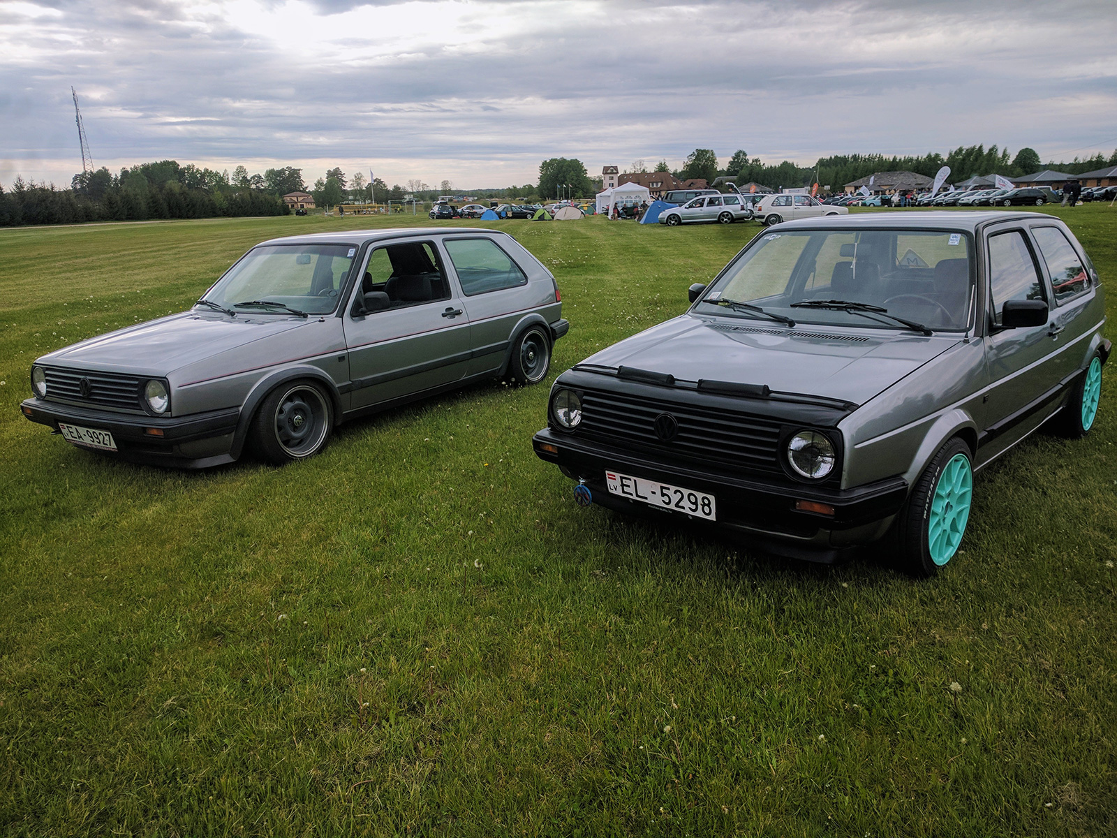

Sabildēts ar krampja golfu festā :lachtot: :D
Tavs Golfiņš vnk bomba :thumbs:
