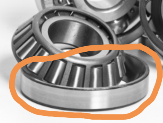

Tavā diskā ir gultņa ārējā čaula, kura no otras puses ir jāizsit ārā, ņem talkā dornīti un āmuru, tur ir trīs izgriezumi, kur dornīti pielikt prez gultņa čaulu.
Pievienoju bildi, kur redzams, kura čaula taja diska ir palikusi iekšā.

Un tieši tāds pats gultnis nāk arī diska otrā pusē, tikai mazāka diametra.Saspraude_mk2 wrote: ↑19.07.2018, 17:10Tavā diskā ir gultņa ārējā čaula, kura no otras puses ir jāizsit ārā, ņem talkā dornīti un āmuru, tur ir trīs izgriezumi, kur dornīti pielikt prez gultņa čaulu.

Ā, tofika autors ieliek gultni bez ārējās sēžas un brīnās ka ļurkājas...
Bet nu labi, pirmajā reizē kaut ko darot mēdz gadīties visādi brīnumi...
Gultņu komplekts, protams, pērkas atsevišķi - ja neesi vēl nekad pircis aizmugurējos gultņus, brīdinu ka veikalā jāpaskatās vai kastītē ir iekšā smēre, lielākoties nav un atsevišķi jānopērk, teiksim, šitāda http://www.abro.com/lg-921.html [man tādu Gultņos iedeva]. Kad man bija mana pakaļas tilta epopeja, sanāca nopirkt trīs gultņu komplektus - žoptimāli, FAG un SKF, smēre bija tikai pirmajā komplektiņā - pirms tam vēl gadījās trumulim pirkt gultņu komplektu, SNR laikam, tur arī nebija.

Sapratu kura, bet man viņa galīgi negrib nākt ārā.Saspraude_mk2 wrote: ↑19.07.2018, 17:10Tavā diskā ir gultņa ārējā čaula, kura no otras puses ir jāizsit ārā, ņem talkā dornīti un āmuru, tur ir trīs izgriezumi, kur dornīti pielikt prez gultņa čaulu.
