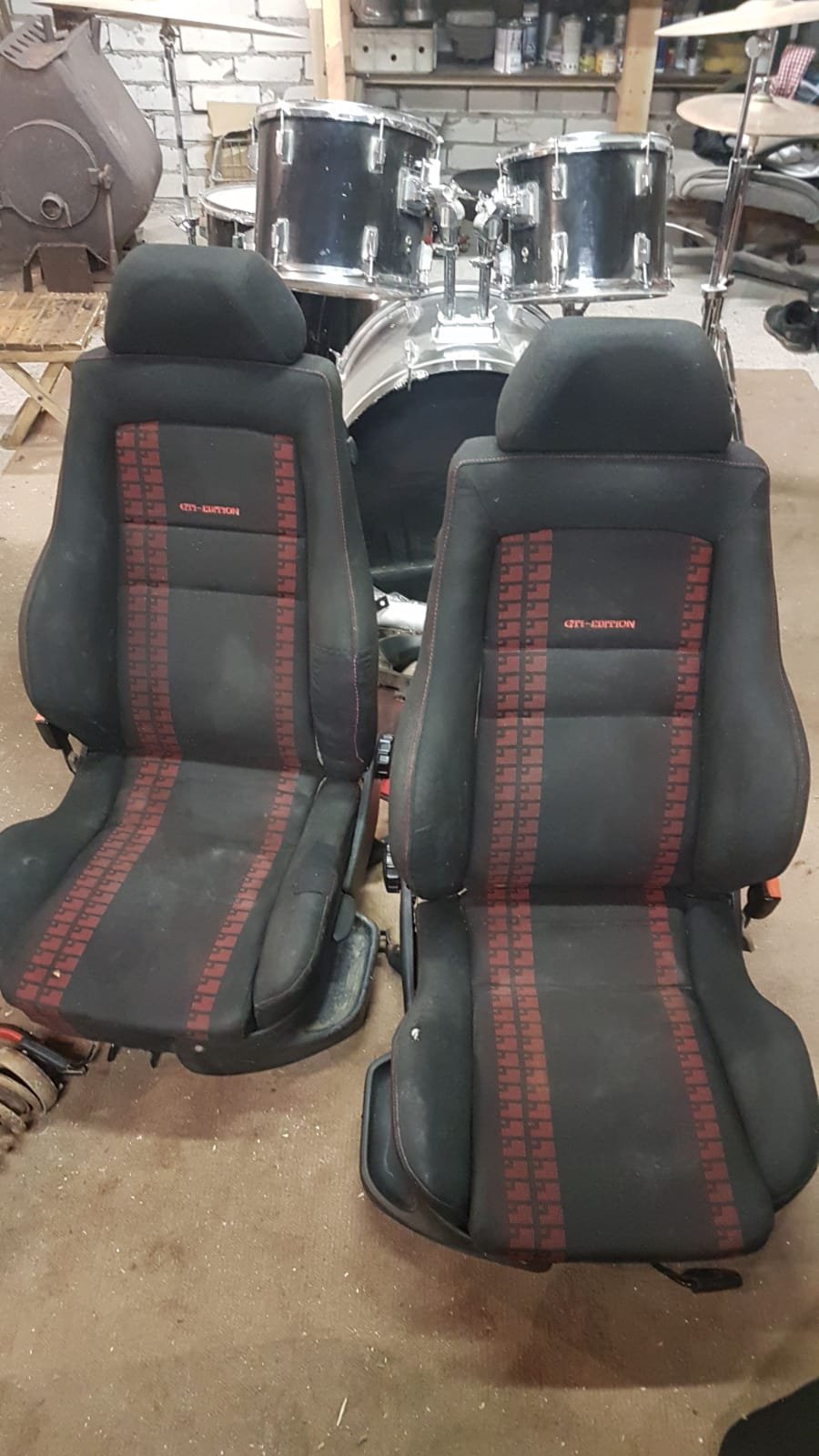

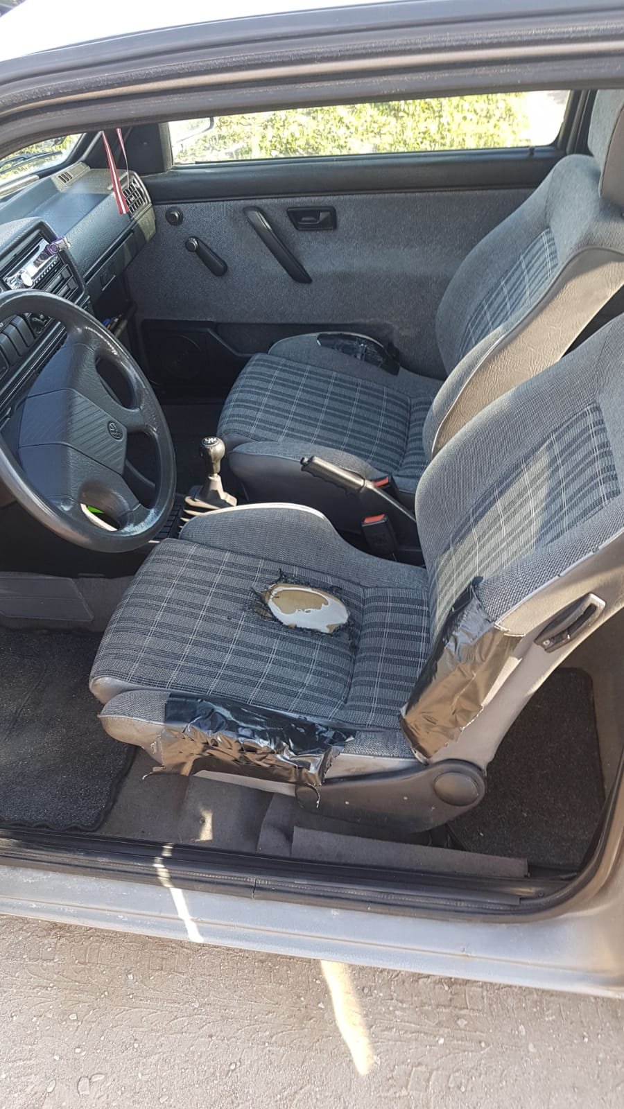

Bildes laikam nemāku likt, sagriežās kaut kā pašas un baigie palagi sanāk, nekas :D|
Tad nu tika izieta TA un gasēts tālāk, tad sagribējās normālus krēslus, ieraudziju no mk3 golfa kaut kādus sportiš edišn, tika iestutēi tie protams ar mazu pārbūvi.

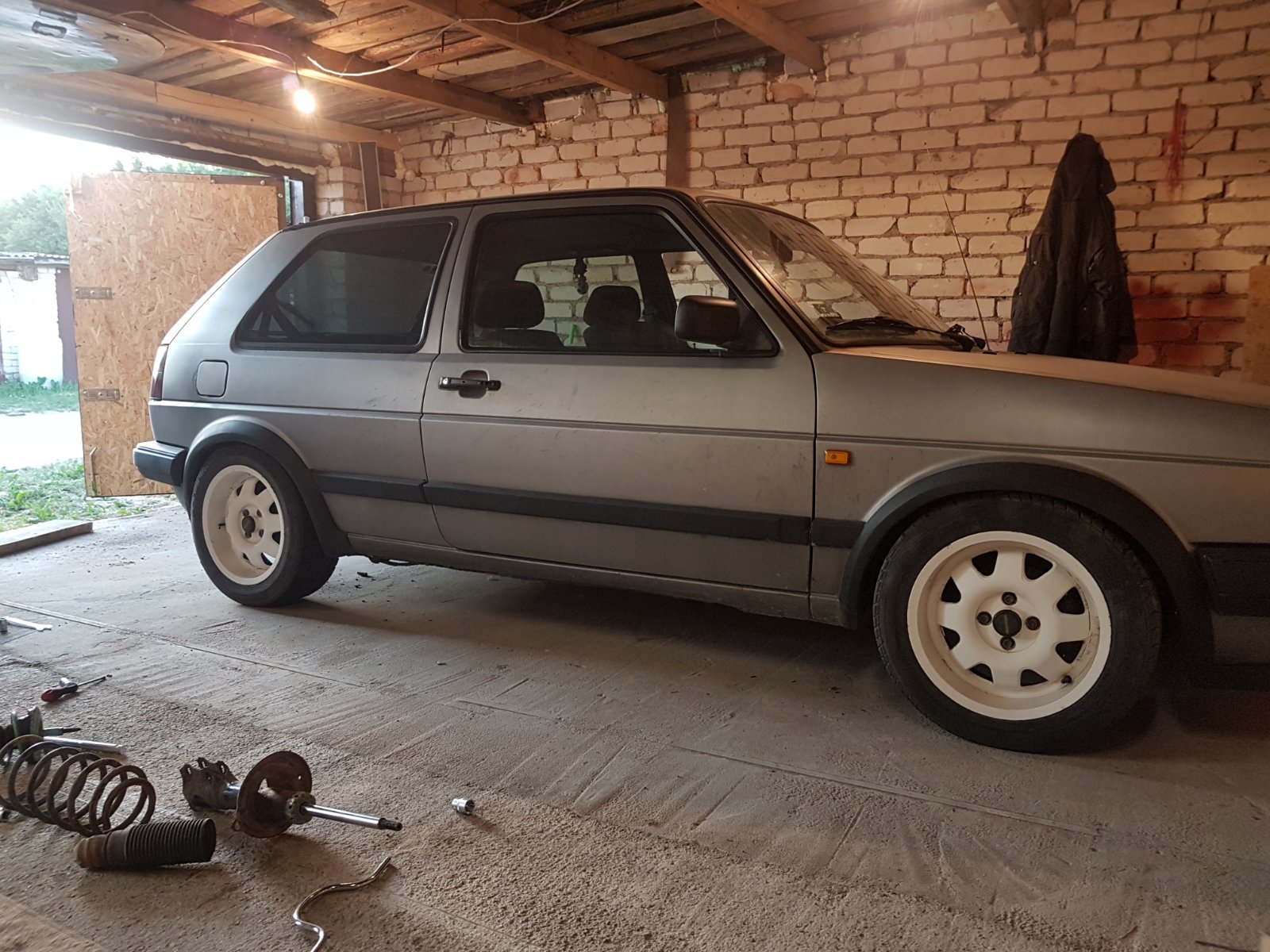

Pēdējie darbi pie golfa notika pirms līgo, sagribējā nosēdināt, tika atrasti kaut kādi lētākie koili, protams daudziem liksies DDM bet nu te neiet uz glamūru :D tika nomests zemē, pirmajā reizē nedaudz par daudz, priekšas arkas nedaudz tika izvarotas un moldingi vairs īšti neturās klāt. :roll:
Pēctam tika +- normāli saregulēts augstums, dabūts kādi 4cm zemāk bet nu komforta nekāda, jūt pat ja uz ceļa mušai pārbrauc pāri :D
