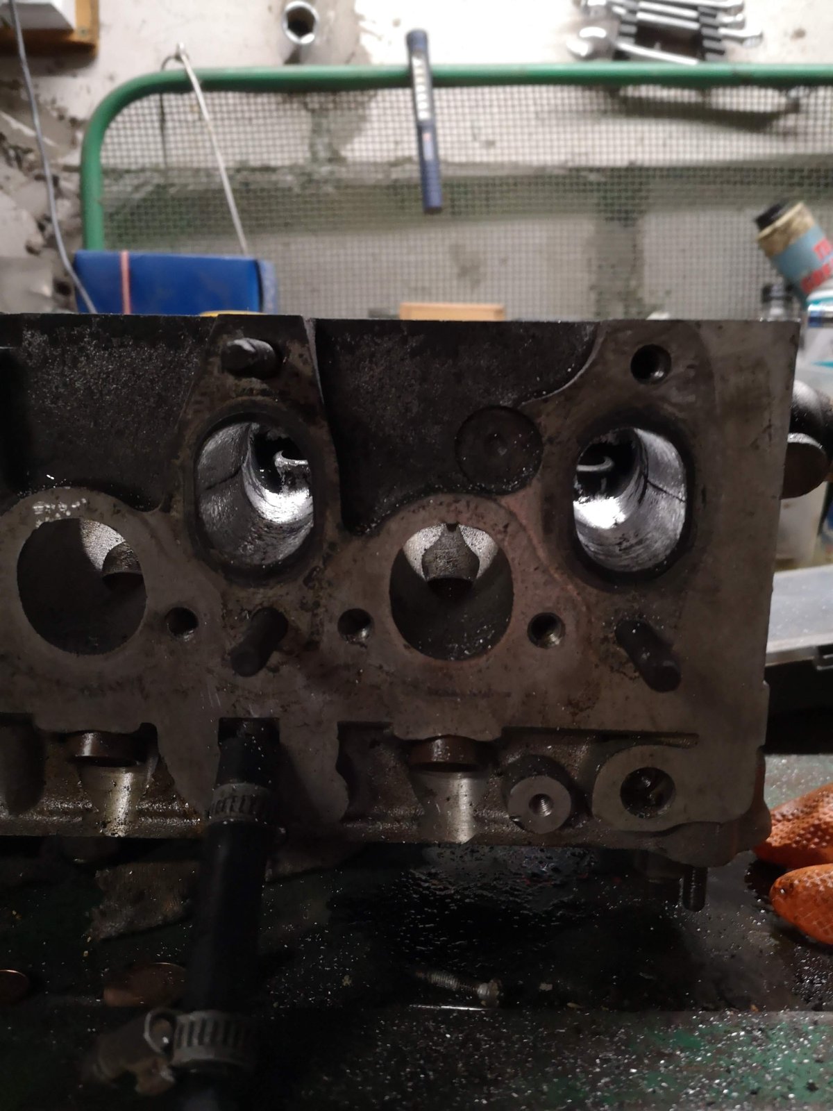

Golfs jau no novembra vidus gaida pavasari. Pa to laiku savāktas šādas un tādas detaļas, ar kuram to nedaudz uzlabot.
  • No pamestas lauku gli jettas savākts gti 8v kjet motors ar kārbu (interesanti, kas tas ir kanādas tirgum paredzētais,galva ražota Meksikā).
  • Salasīts elektrologu komplekts
  • OE centrālās atslēgas komplekts
  • Stūres pastiprinātāja komplekts
  • Mīkstais panelis
  • Normāla paskata mk2 spidometrs ar par 400k km mazāku nobraukumu 8)
Motorītis izjaukts un saprasts, ka tas ir pārsteidzoši labā stāvoklī. VIenīgais svešķermenis tajā bija pa izplūdi ielīdis prusaks :D

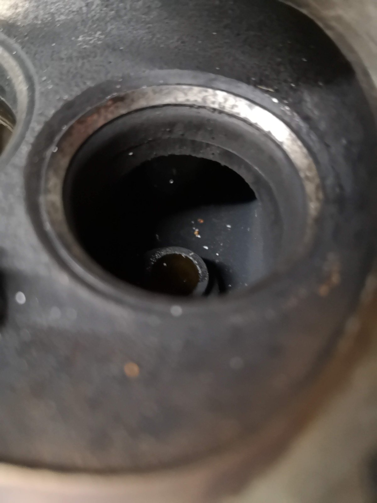

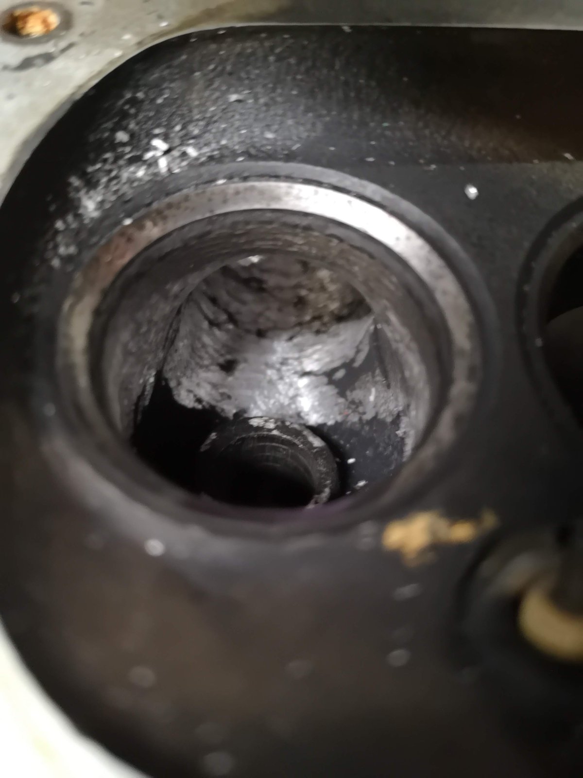

Pie reizes pamēģināju portēt izplūdes kanālus.
Abi kanāli ir slīpēti.
Izplūdes kanāls pirms
Izplūdes kanāls pēc
Cerams, ka tas kaut ko būs devis. Esmu gatavs arī uzklausīt rājienus, ka esmu sačakarējis galvu un ka pie uzsilšanas dzesēšana izspiedīs kanālu sieniņas.
Vienīgā ar motoru saistītā neskaidrība vēljoprojām ir degvielas padeve. Man nav neviena degvielas sūkņa. Pagaidām ir doma to sistēmu taisīt bez degvielas akumulatora, ar augstspiediena (6bar) sūkni motortelpā, lai nav jāuztur spiediens visā degvielas maģistrālē zem auto. Vai bakas sūknītis spēs tik tālu piegādāt degvielu? Varbūt var vispār bez tā iztikt? Varbūt ir kāda cita alternatīva?
