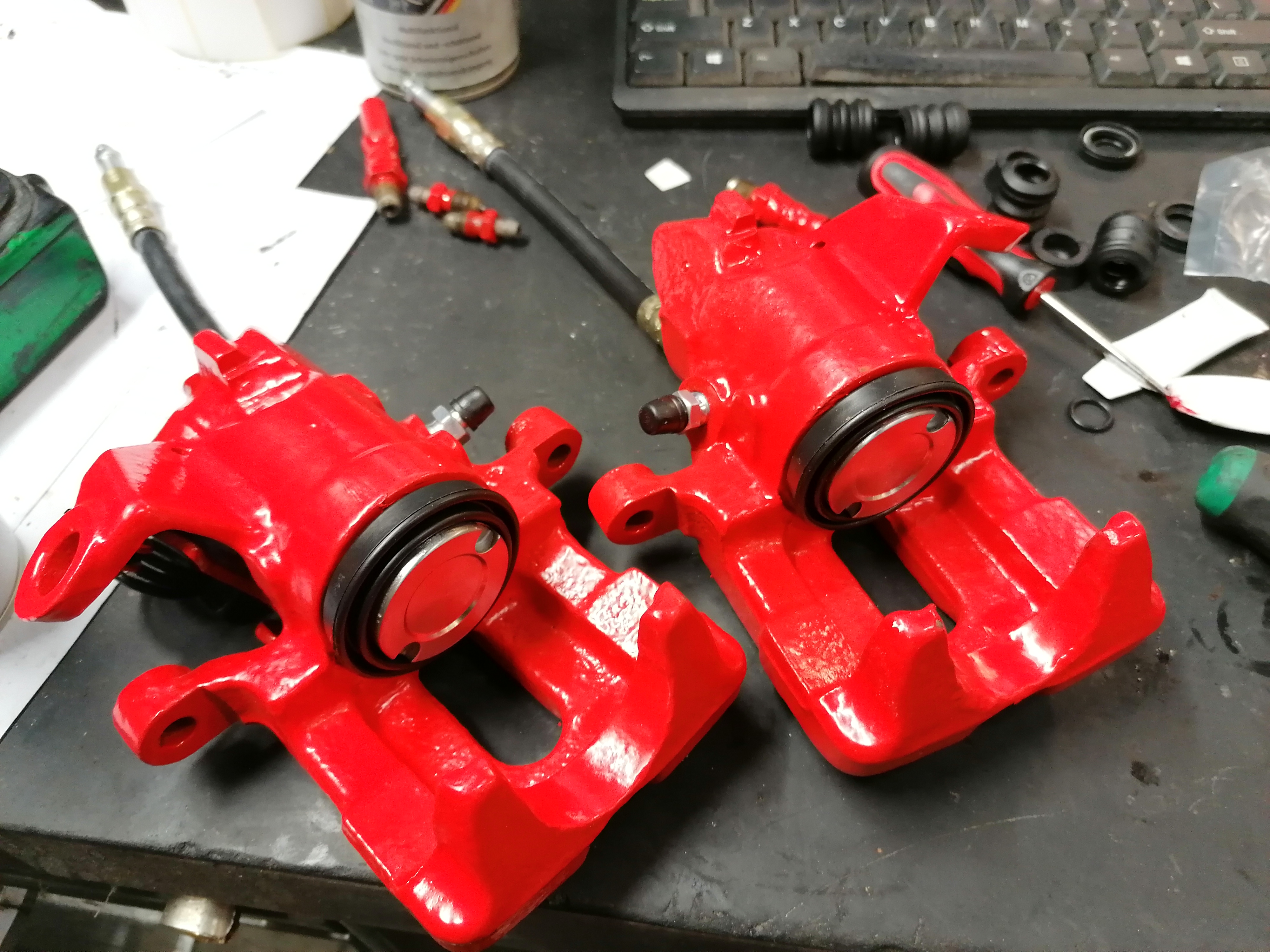

Nu, tad turpinām.
Viss mazliet steigā, jo mašīnai jāceļo uz citu garāžu, kā jau minēju.
Savācu sakrāsotās detaļas un sāku likt kopā puzli, kuras izjaukšanu vairs īsti neatceros.
Atvainojos par palagu, bet liekot no telefona slinkums čakarēties ar tagiem.
to, ka šeit esmu trubiņas un atgaisošanas ventīļus sajaucis vietām, es sapratu nedaudz vēlāk, liekot uz tilta
viena šāda atspere man trūkst. Krāsotāji plāta rokas. Zinu, ka var nopirkt jaunu komplektā ar rocenes sviru suportam
to, ka beigās ņēmu un pats iepresēju bukses, daži jau pamanīja spamā...
te es sākumā mazliet apjuku, jo jaunajiem aizsargiem un rēdzēm caurumu vairāk, nekā vajag, un uzlikt var abās pusēs, t. i. suporti sanāktu tiltam priekšpusē, bet kājām gaisā (vai pareizi, ja tos samaina pusēm). Jā, rēdzes derētu nokrāsot, bet šobrīd nesanāks laika dēļ.
te jau parādās skaistums. Daudz kas jauns. Kas nav jauns, nokrāsots.
protams, ir daži kajaki. Šo, kā man solīja, smilšu strūkla noņemšot... Nenoņēma...
un vēl daži sīkumi
Kopumā kvalitāte... ciešama. Šur tur krāsa noitusies stūrīšos, šur tur ļoti plānā kārtā (tiltam).
Ar bremžu klučiem (Bosch) bija problēma, ka pārāk biezi. Nācās katram noņemt 1mm, lai vispār dabūtu suportu virsū.
Bremzēs salēju bremžu šķidrumu un aizskruveju trubiņas ar liekiem atgaisošanas vārstiem, lai iekšā neveidojas lieki oksīdi. Līdz pieslēgšanai bremžu galvenajam cilindram vēl kāds laiciņš paies.
Visādi citādi - šovakar jāliek virsū golfam. Tagad vismaz būs strādājoša rocene :D
