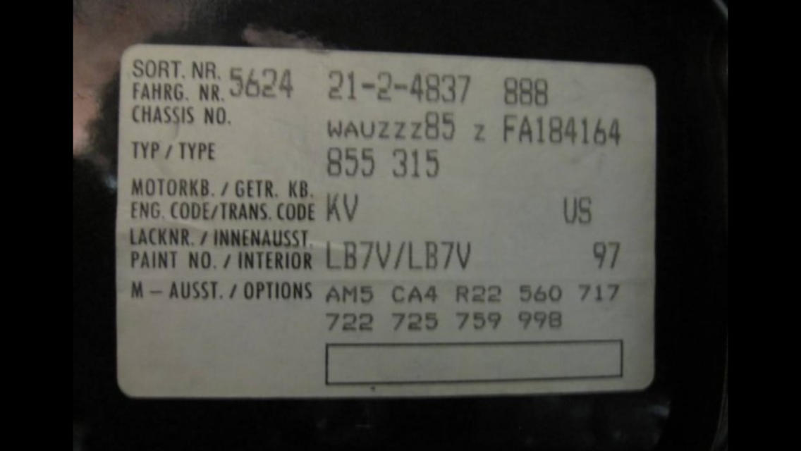

Re: JackalEar's nostaļģija - Golf mkII GTI 16V
Post by Nordik » 27.07.2021, 21:46
Šādai uzlīmei jābūt bagāžniekā
Opciju kodu atšifrējumi šeit:
http://igorweb.org/equidec.aspx
JohnLV
Posts: 628
Joined: 12.06.2007, 23:15
Been thanked: 26 times
Post by JohnLV » 27.07.2021, 22:09
Bagāžniekā, apakšā, kur sākas mugurējās sienas valnis, ir uzlīme, uz kuras šasijas numurs, dzinēja kods, ātrumkārbas kods, virsbūves krāsas kods, un dažādu opciju kodi. Uzlīme atkārto datus servisa grāmatiņā. Tos pēc VIN koda var uzzināt arī no Volkswagen.
Image Image Image
Droši nezinu, bet varbūt šī ir Digifiz opcija, kaut gan atšifrējums nav īsti saprotams: 8J4 - Setting tip switch for DIGIFIZ

OK, man tā uzlīme ir drausmīga, bet - vismaz ir. Cits jautājums ir tas, ka šie ir vecā tipa kodu, ciparu, nevis alfabetiskie, un man ir problēmas atrast dekoderi šiem.
Tas, ko izdodas salasīt: FNX (vai FNY) OFF, 050, 560, 611, 816, 970 (vai 920).
PAPILDINĀTS: M 816 - instrument housing with display, digifiz
Un pēdējais ir 930 - no salona regulējami spoguļi
