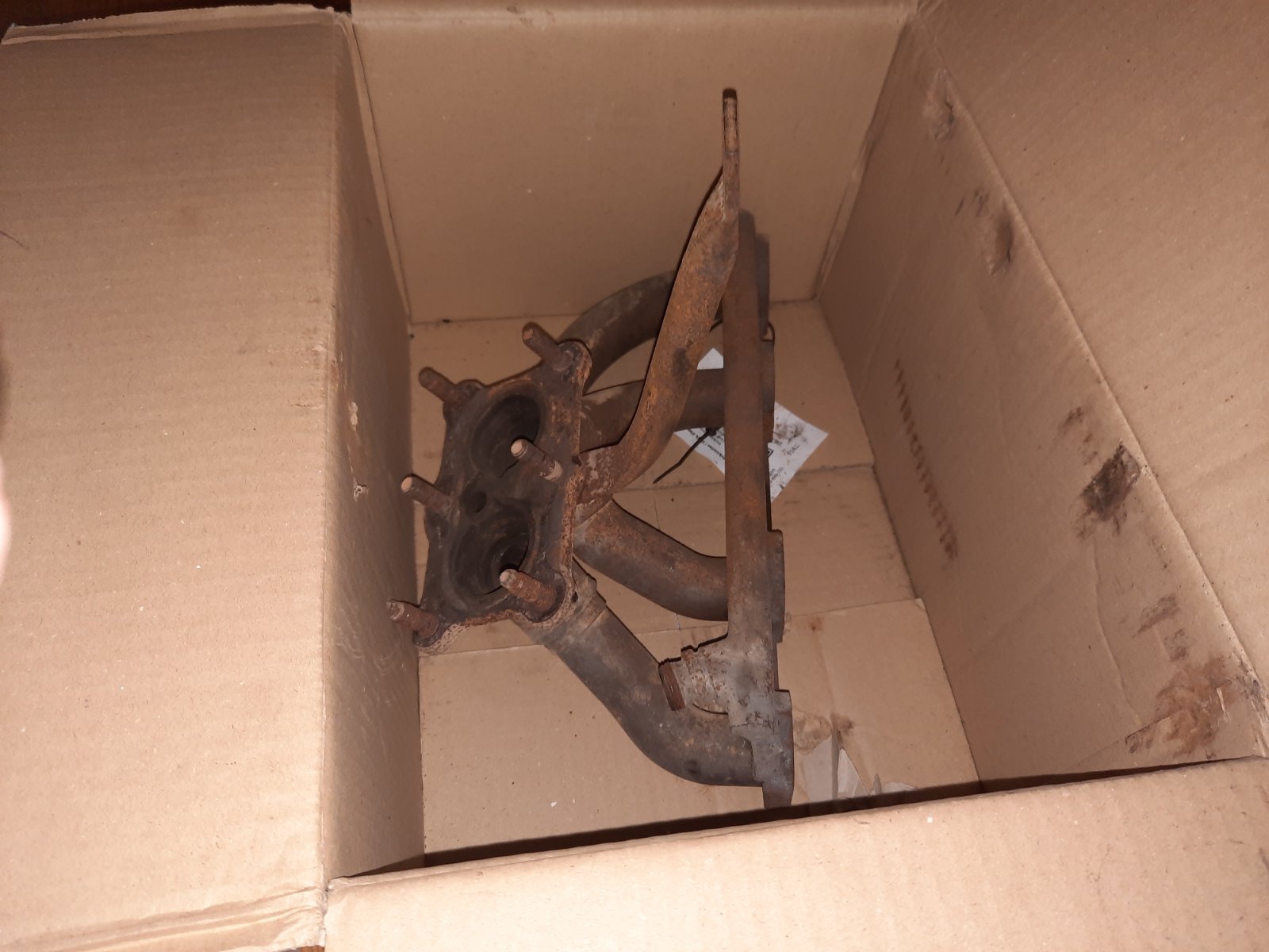

Kolektors atnāca, bet ar pāris plaisām kuras ir norakstāmas uz materiālu atšķirību starp flanci un kolektora trubām.... Neko darīt, nāksies metināt... :mrgreen:

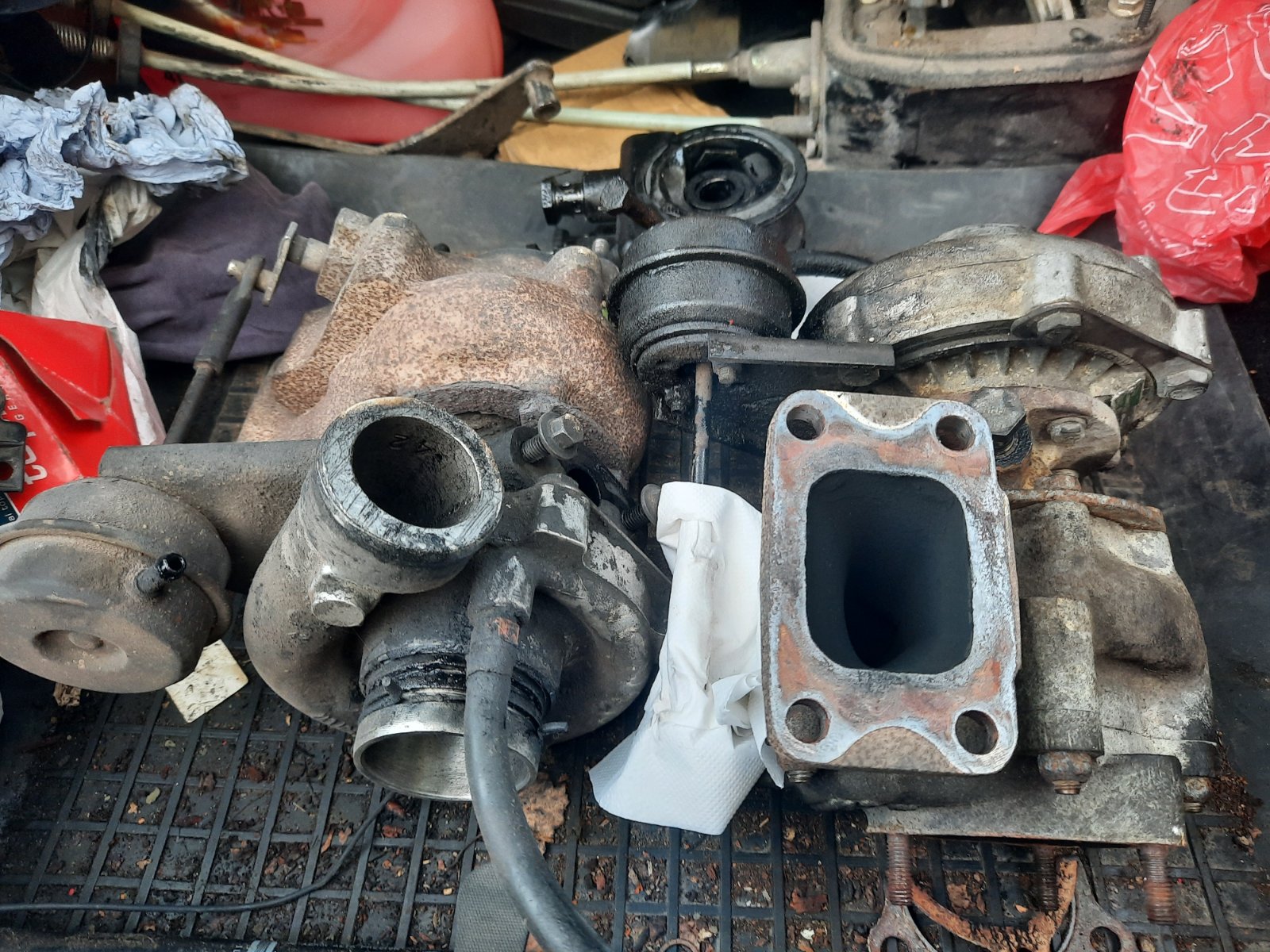

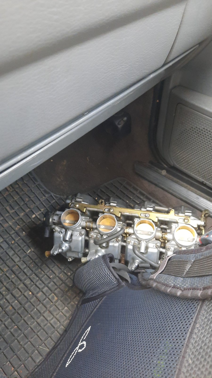

Tad uzpeldēja pārītis lolvo d24 turbīnas priekš 1.9d motora, pie reizes paņēmu arī divus eļļas dzesētāja flančus priekš 1.9 un 20v.

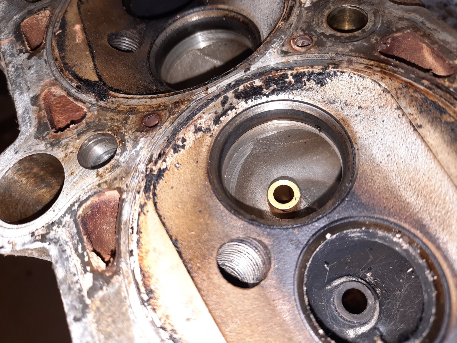

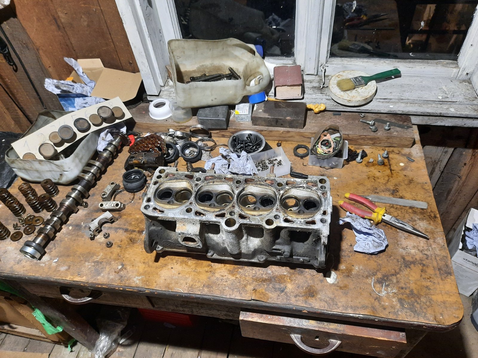

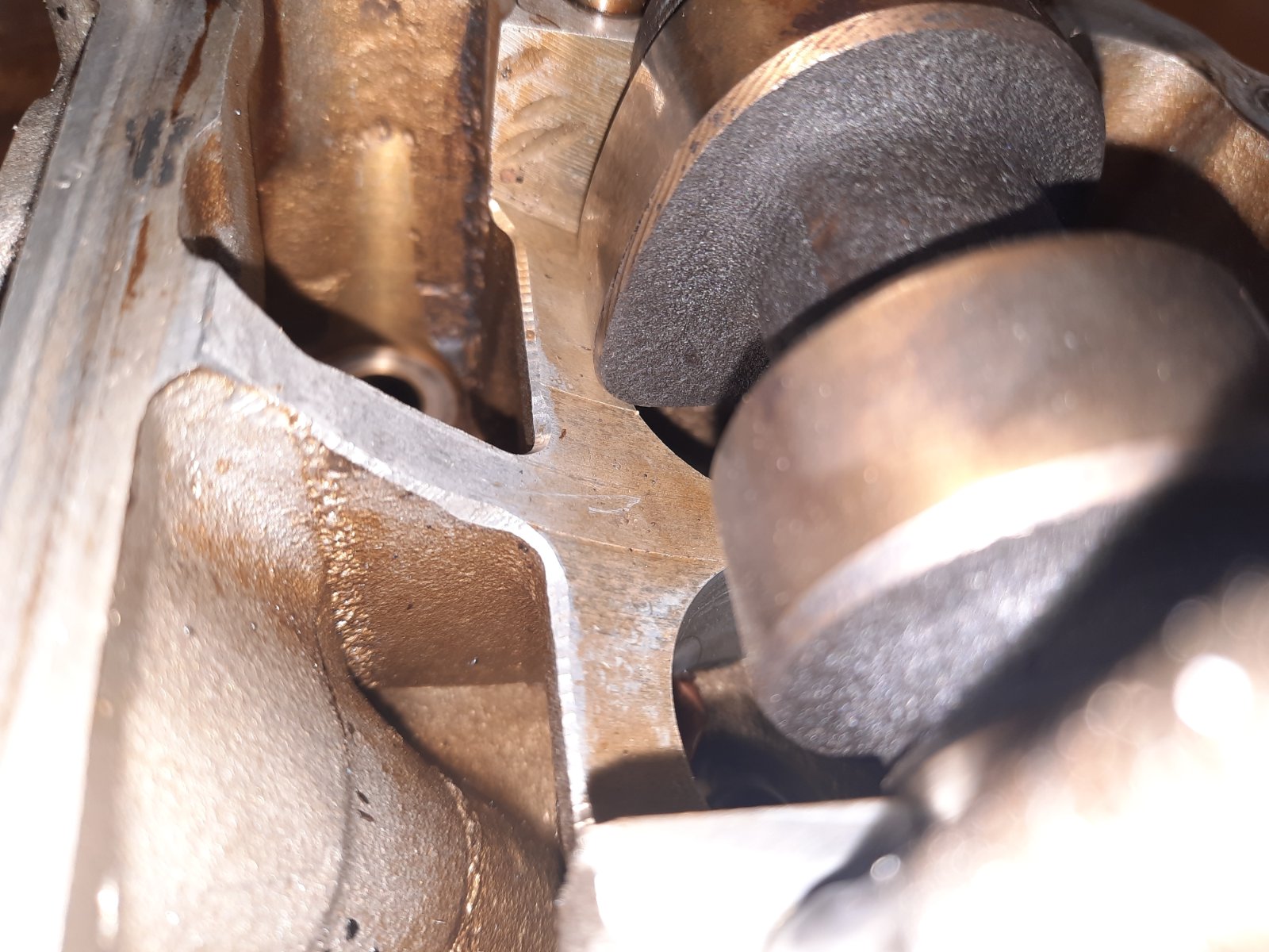

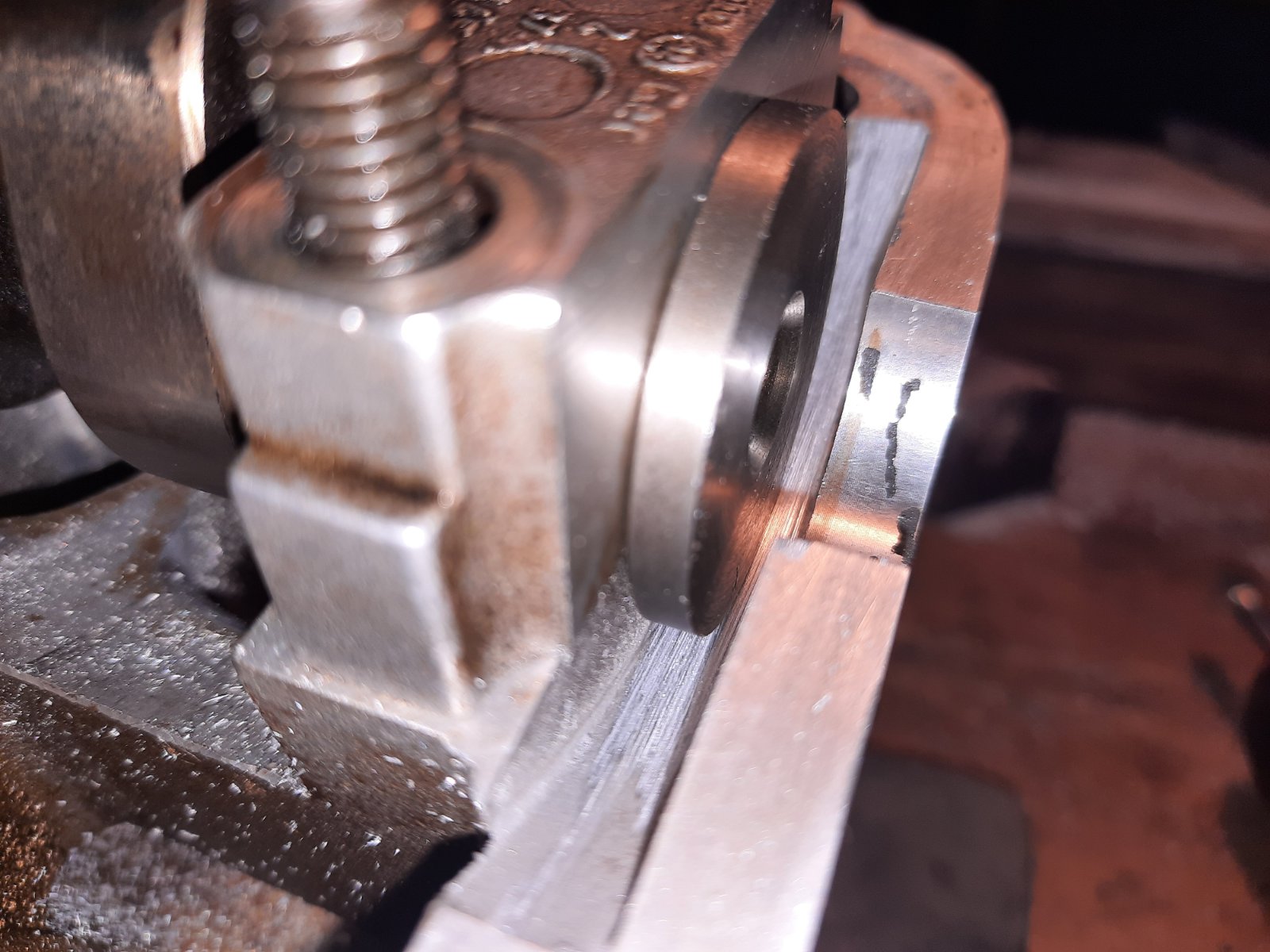

Vēlāk iesāku pieķerties 8v galvai. Sēžas pieīdzināju, sāku ņemties ar pašiem kanāliem, un aizbraucu uz laukiem ieķert gti sadaleni.
Sadalene no šaibnieka galvas, tāpēc ar citu pamata rādiusu kulakam, līdz ar ko bez kompensatoru vietu frēzēšanas neiztikt... Bet tā sadalene pēc visas kompensatoru vietu frēzēšanas tāpat negriezās..... :censored:
Risinājumu problēmai nedēļu (un vēlvienu galvu :D ) vēlāk atradu....

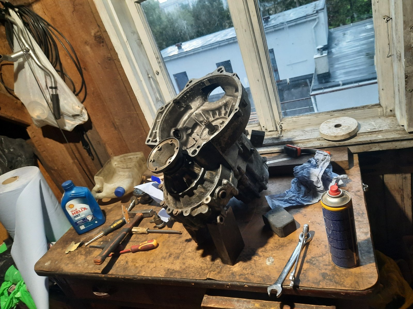

Kā arī samainīju vecā golfa kārbai pusasu flančus lai to varētu uzlikt Seatam, komplektā ar faktiski jaunu sajūga komplektu.

Pagājušais gads bija pildīts ar ilgstošiem garīgajiem atvaļinājumiem un plānu maiņām/atlikšanām. Seats tika pie citas kārbas un sajūga, procesa laikā konkrētu iemeslu dēļ nācās pāriet no pašregulējošās uz regulējamo trosi... :D

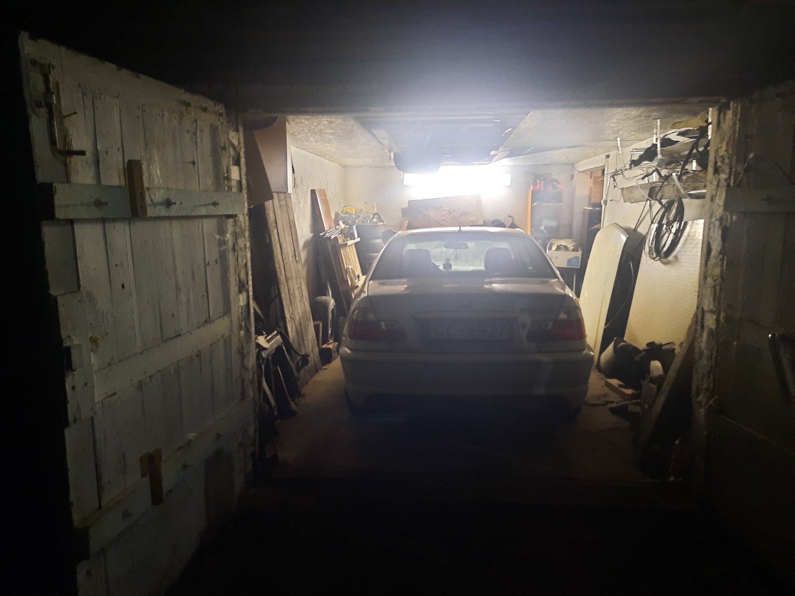

Golfam progress notika ledāju kušanas ātrumā, izkodos cauri vadiem, ar vairākiem piegājieniem pielocīju turbīnai eļļas pievadu, centos tikt galā ar atplūdi, kartera ventilāciju, utt..... Tad nolaidās rokas un dēļ tā komunālās garāžas biedri sāka jautāt vai nevar golfu izstumt ārā, jo tas tur aizņem vietu..... :/

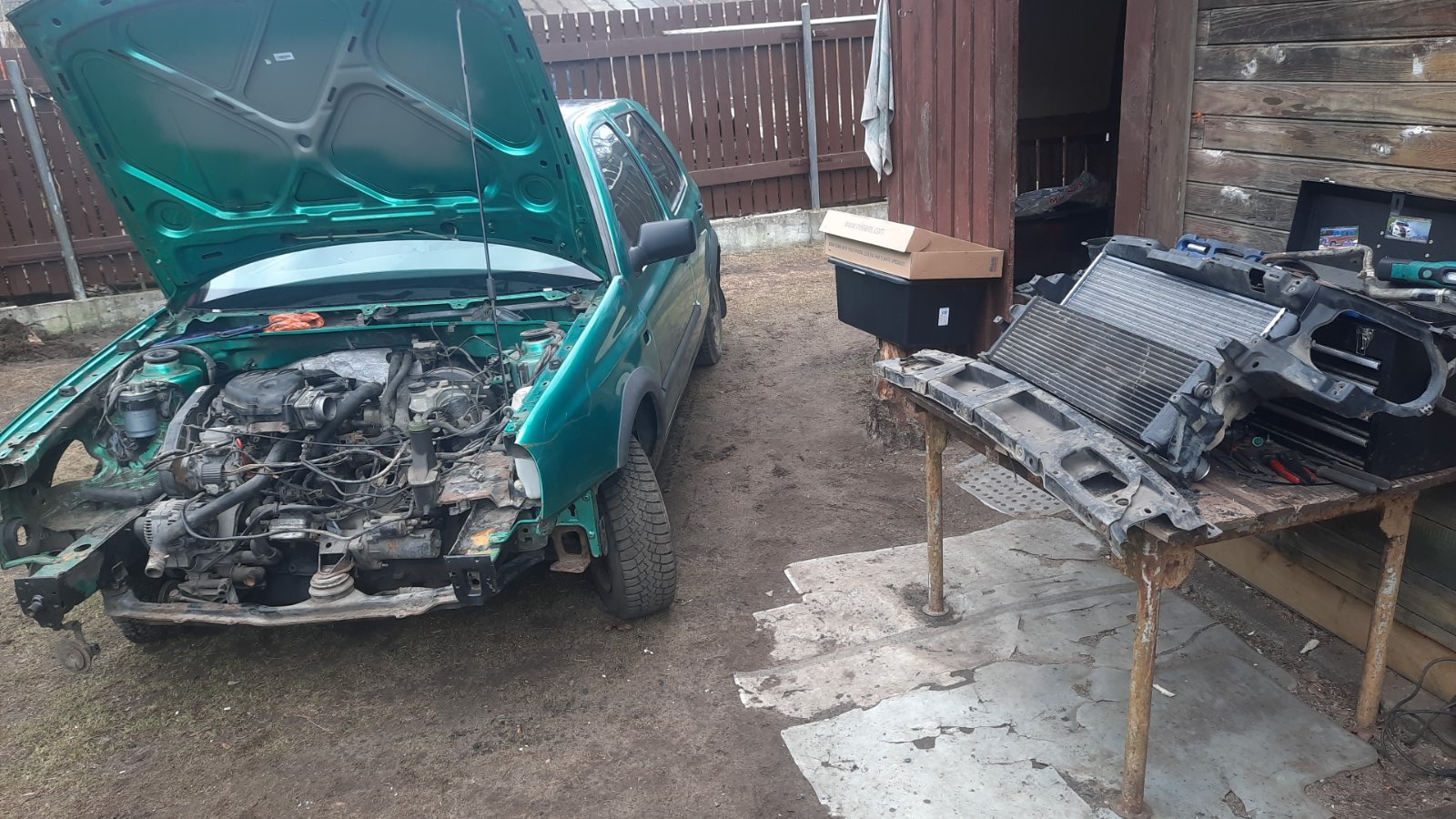

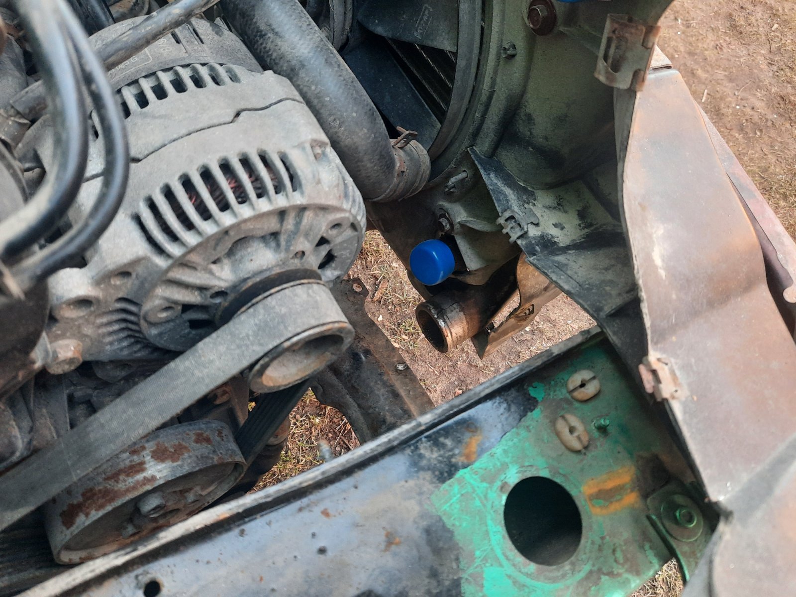

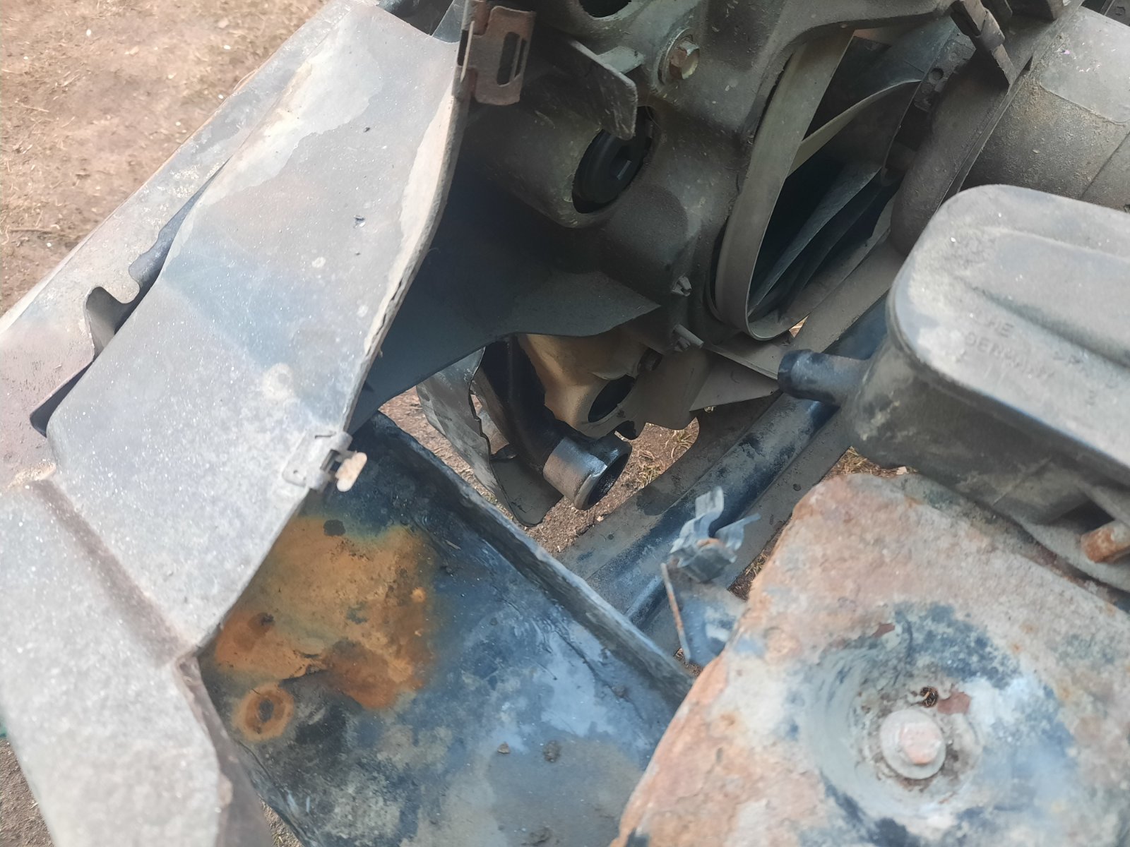

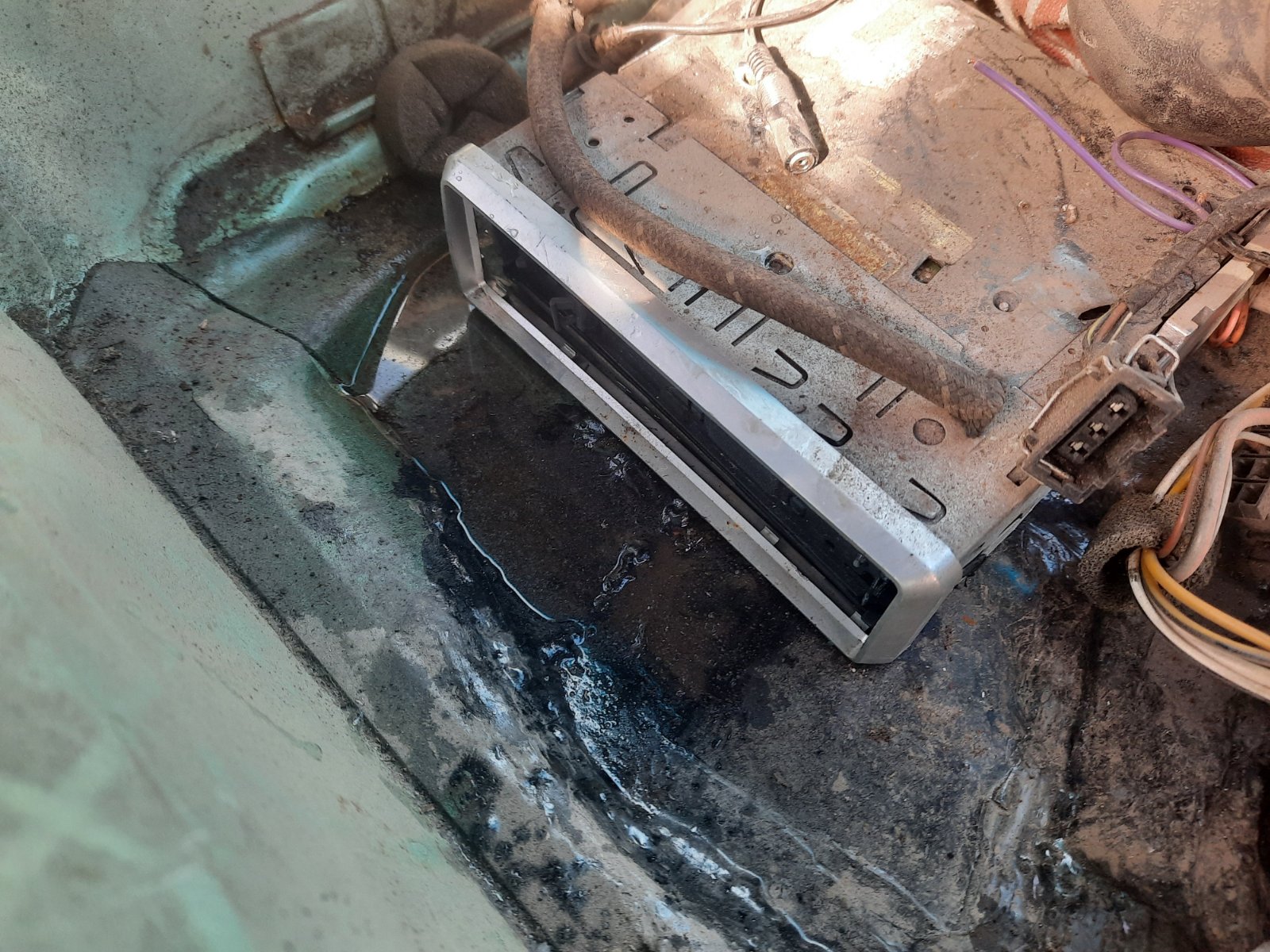

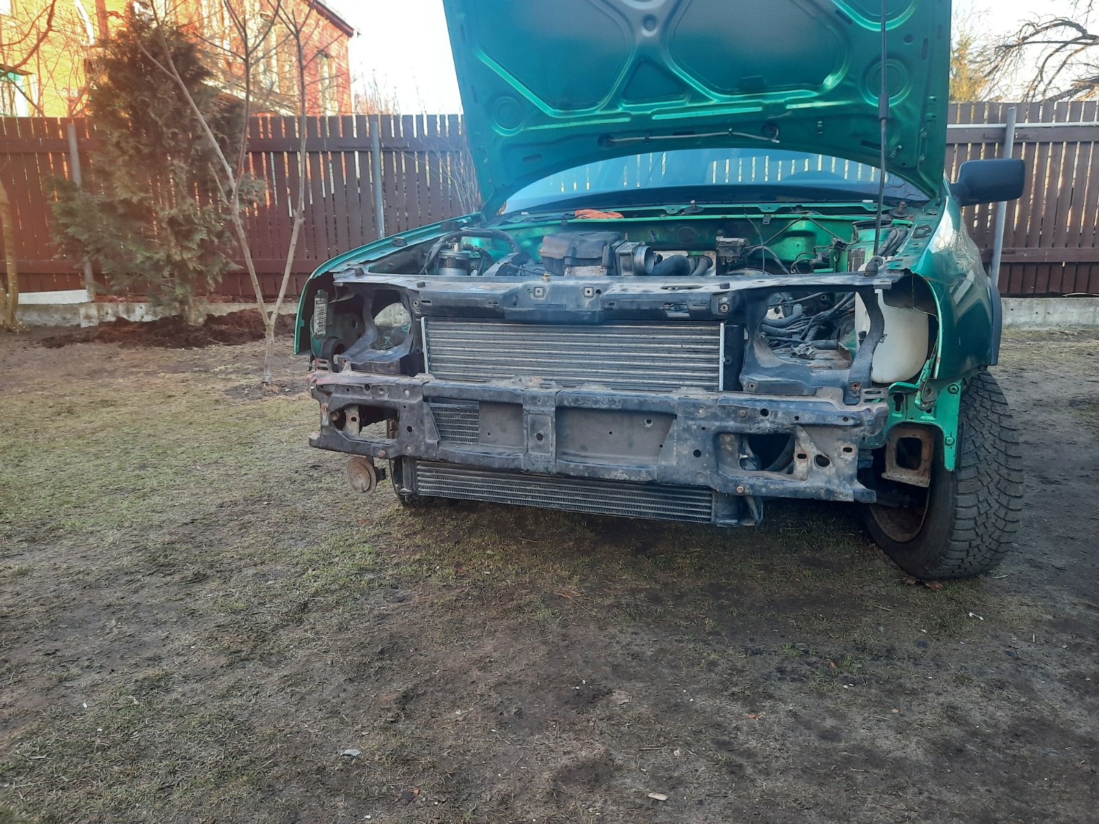

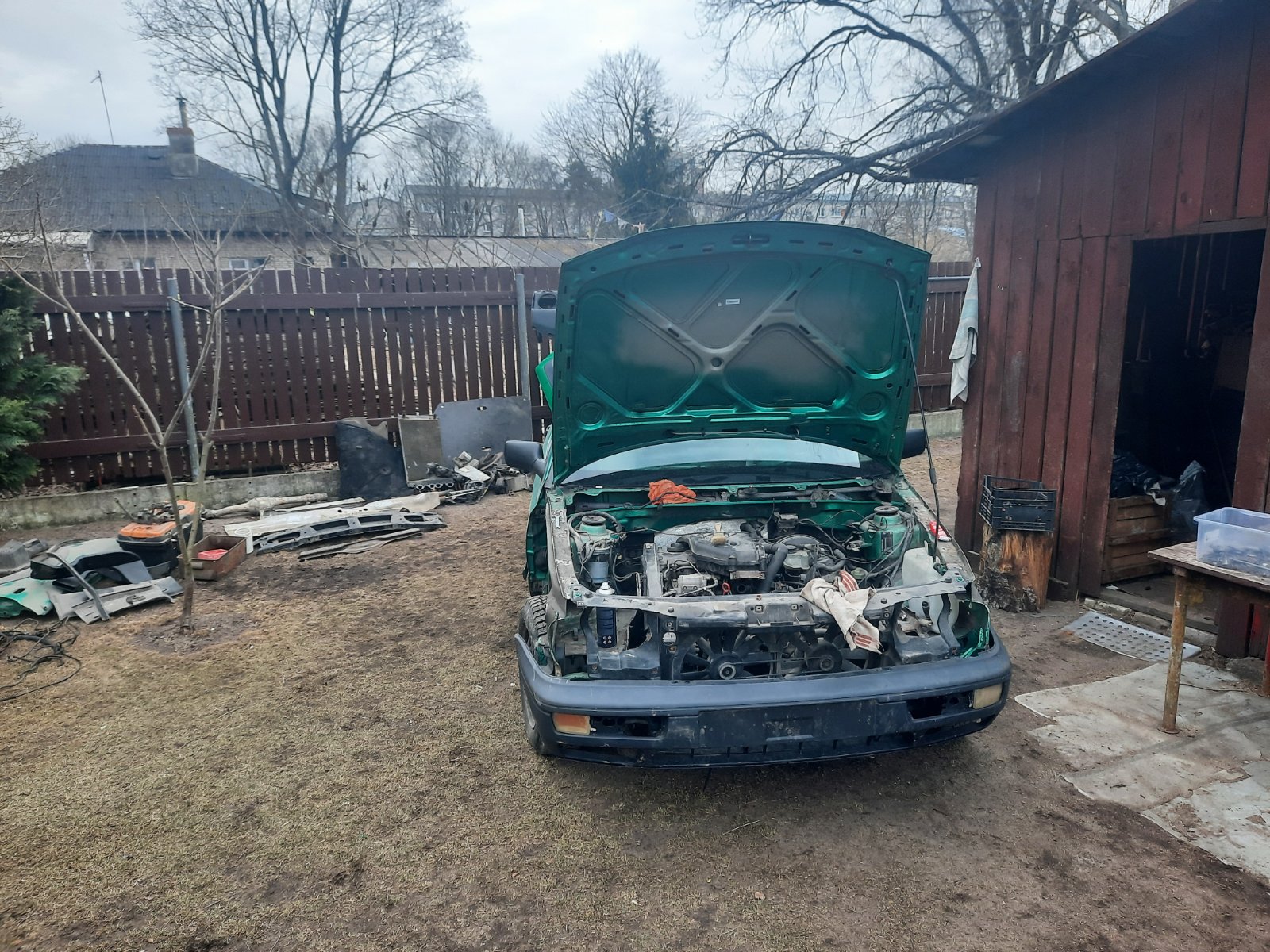

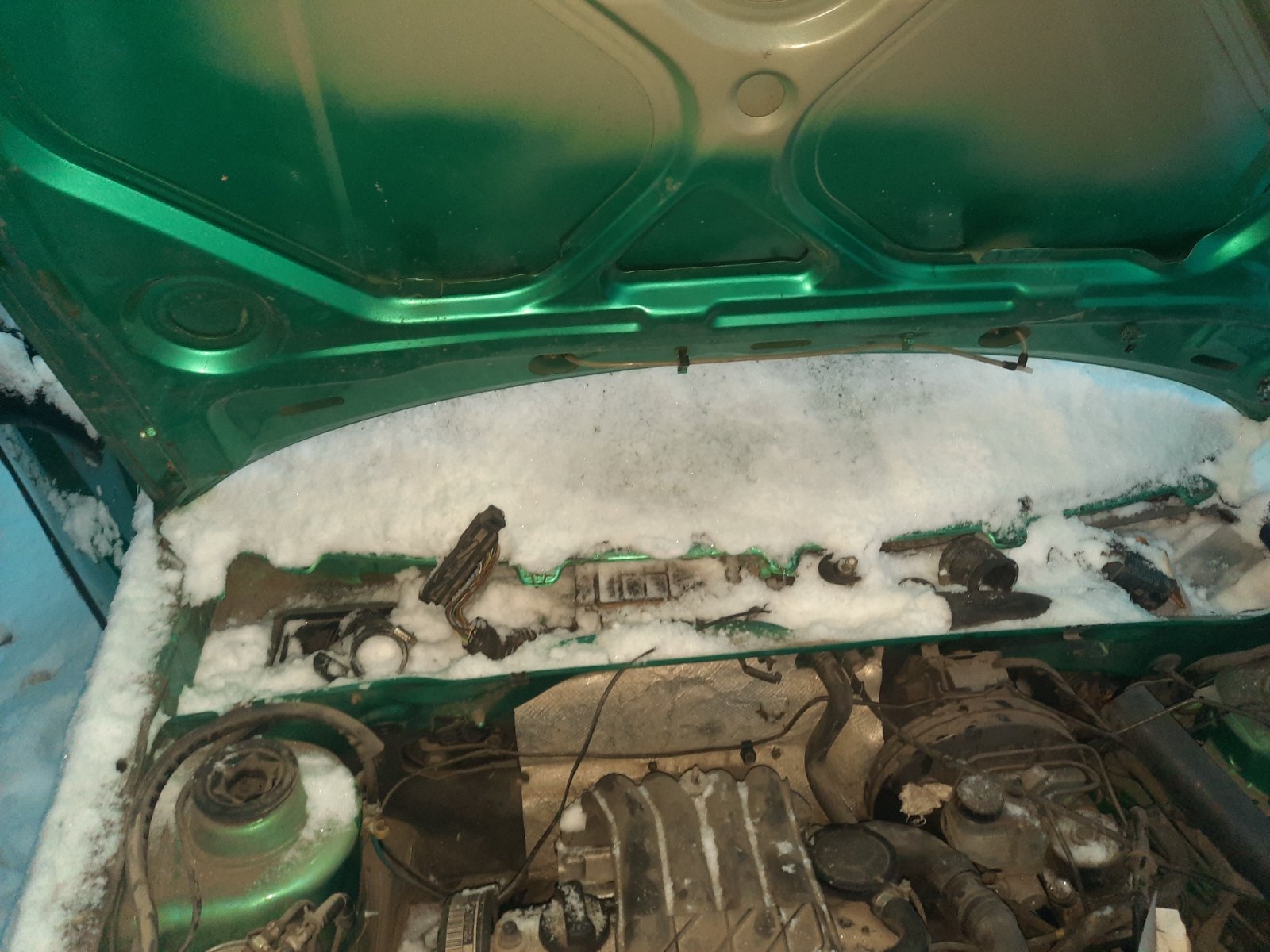

Janvāra beigās, motivācijas pildīts devos uz Siguldu atsākt kautkādas darbības.... bet...... Golfs sagaida pie vārtiem.... Paceļot motora pārsegu šāds skats.....
Pirms tam jau vietējais garāžas biedrs bija sajājis visus labās puses stiklus blakām fleksējot, bet tas ka veselu mēnesi kopš dižās stumšanas nevarēja, pirmkārt,
pakustināt kaut vienu smadzeņu šūnu, pavērt kapotu un paskatīties vai tur nav kādi atsegti caurumi/elektromotori/vadības bloki , un otrkārt, 21ajā gadsimtā nevar pacelt telefonu un uzzvanīt/uzrakstīt par to ka ir izstūmuši ārā.................. :xplode:
Pirms šitā izgājiena vēl pāris lietas ko kļūdaini uzticēju izdarīt.....
Seatam izplūdnieks, kas tika nodots lai to aizvestu pie metinātāja tā arī neatstāja garāžu, Seatam kolektora flancis, kam par paraugu tika iedota blīve (priekš lāzerista) tā arī nebija iztaisīts, un vēl pa plauktiem vandoties bija arī sasituši instrumentu panelim stikliņu, ko es atklāju izvācot savas pekeles........Komunālās garāžas....... :censored: :censored: :censored:

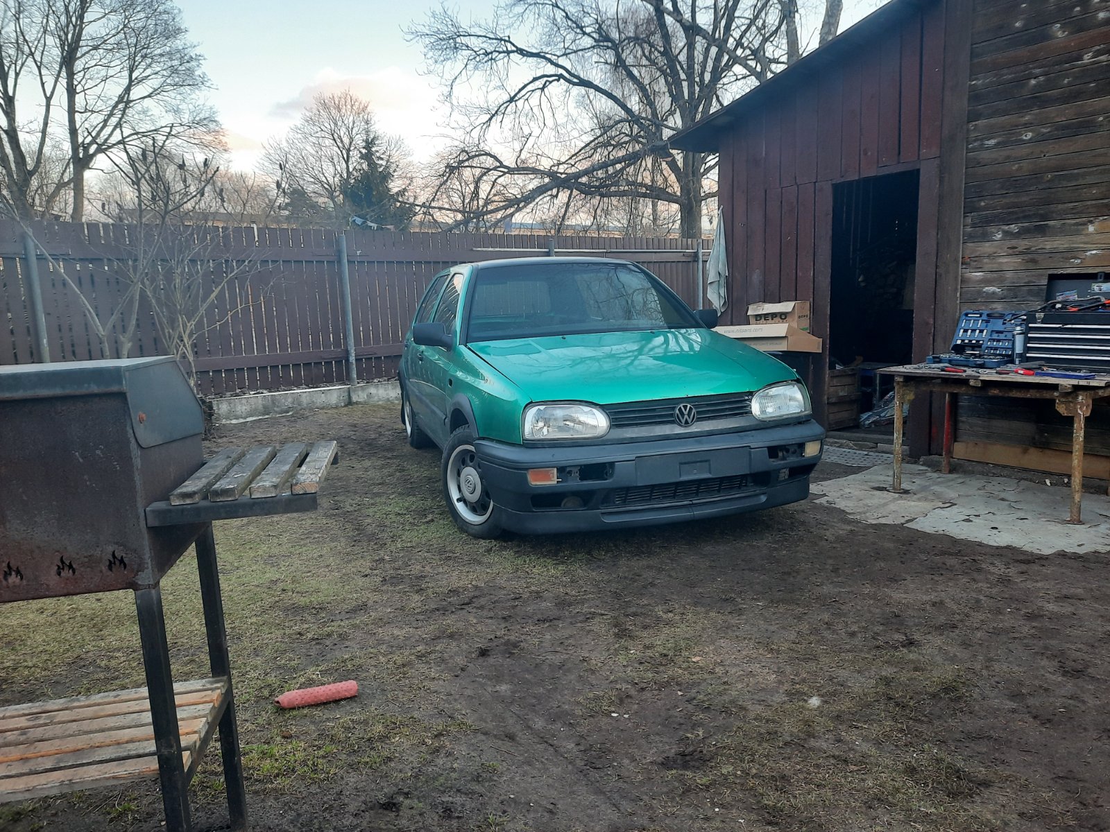

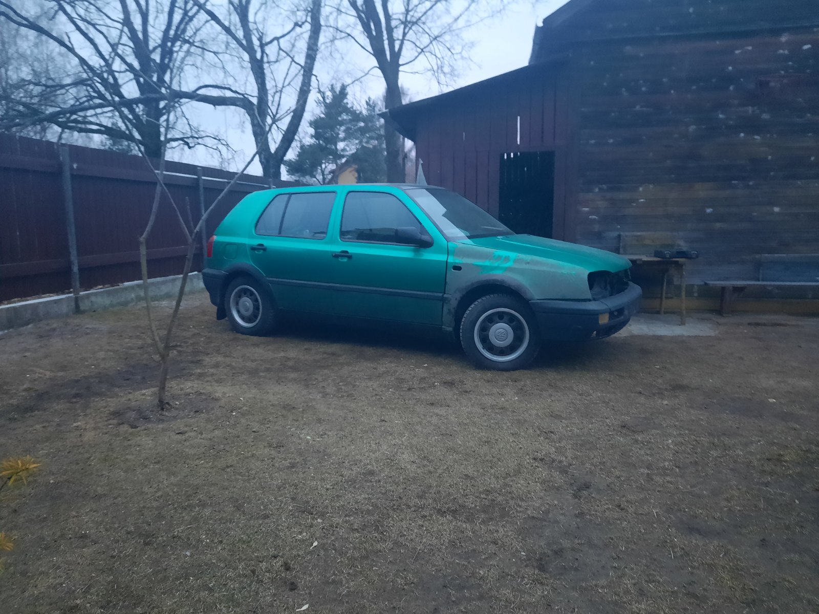

Pienāk marta beigas..... ar kolēģi spriežam ka man kautkas jāsāk beidzot darīt... jādabū golfs prom no piзdabolu kopienas.....pārrunājot dažādus iespējamos variantus, intereses pēc iegāju SSā, a tur pie piekabju nomas ielikts B kategorijas evakuators..... :shocked:
Viens zvans, un sestdienas pēcpusdienā golfs jau ir sētā. 8)
Tā kā sēta nav manējā..... tad nācās aizvizināt bavārieti uz dzimto pusi..... :/
Bet vismaz tagad zem jumta.
Tik daudz padarīts kā šodien nebija kādu gadu... :D
Izšķiroju visas golfā esošās detaļas, vēlreiz uzbraucu piзdabolam par kārtējo saπsto lietu... :mrgreen:
Bet vismaz varu lepoties ar to ka no mana mk3 ūdens tik ātri neiztek.... :D :D
Iztīrīju pa lielam no sakrājušās putekļu kārtas, cerams ka novērsu ūdens tecēšanu salonā, piemetu spārnus un bamperi lai nebūtu jāglabā iekšā salonā.... un kautkā tā.....
Darba vēl daudz, bet gaisma tuneļa galā spīd... :mrgreen:

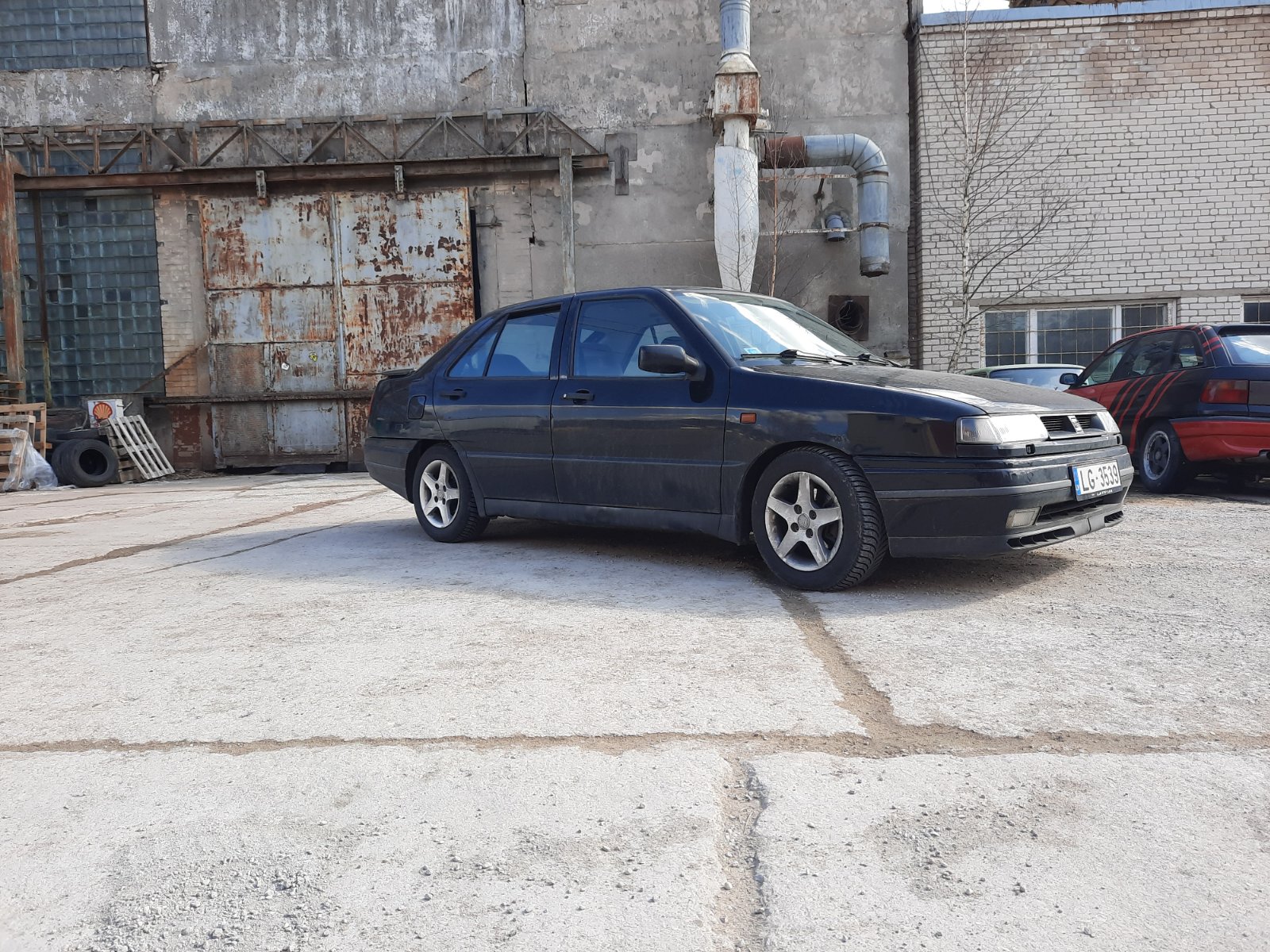

Kad Überwagens acu priekšā, tad arī motivācija sāk parādīties... :D

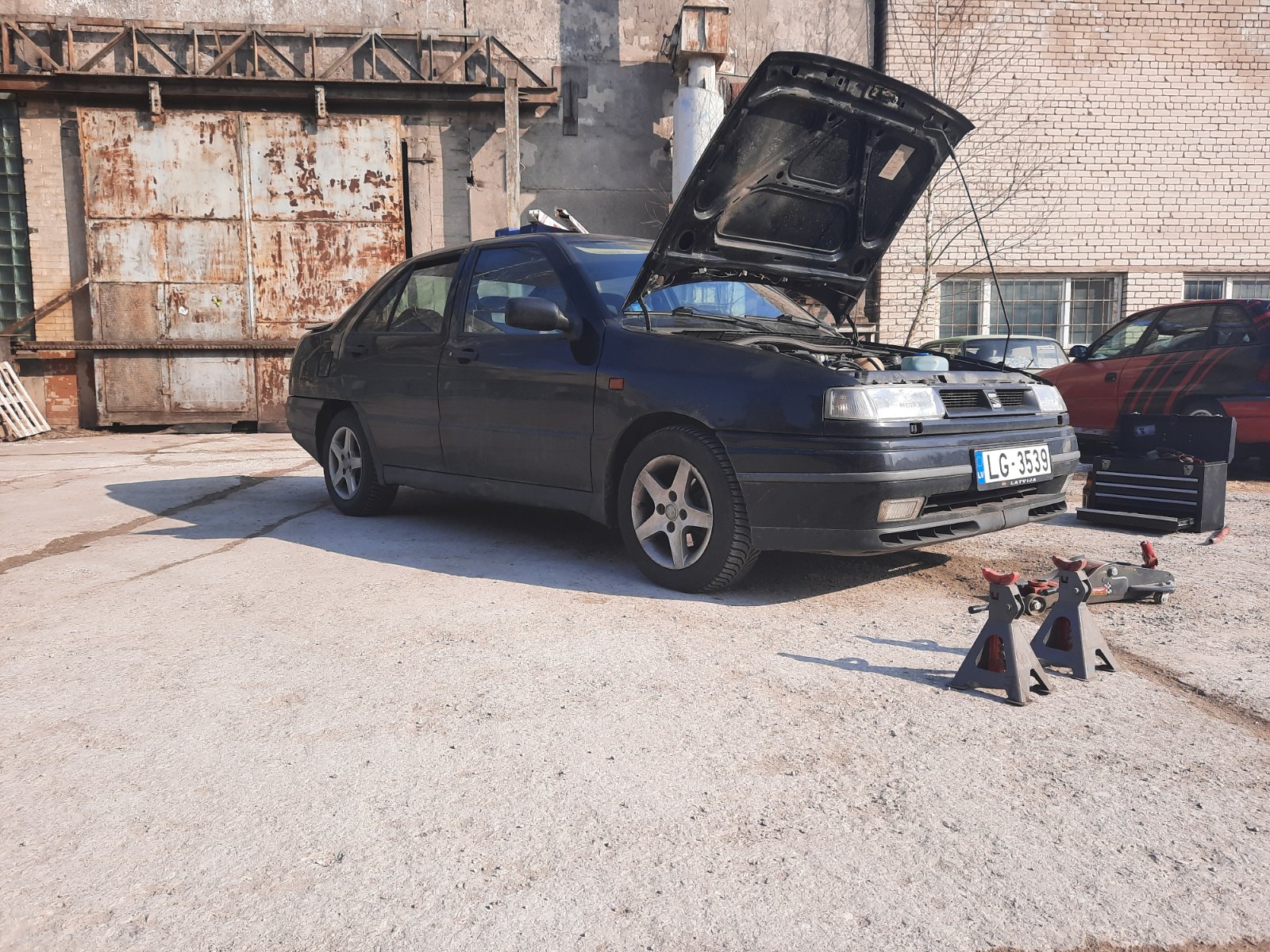

Iepirku benzīnieka izplūdes kolektoru+biksi(Seatam kā sagatavi) ar domu kolektoru apmest otrādāk un nosist divus zaķus ar vienu akmeni: to ka stocka 1.6td kolektors sux un ka tagadējā konfigurācijā wastegeits ir atdūries pret motora kronšteinu....... Diemžēl ar mk4 sdi ieplūdi un T2 turbīnu tas neies krastā...... :/
Pa pagājušo nedēļas nogali aizbraucu uz Siguldu, izvākt no donora Seata tajā sakrāmētās mk3 detaļas un šo to vēl piemirsto.... Vēl jāizdomā ko darīt ar diviem komplektiem mk1 arkām, par kurām ar mani neviens nav norēķinājies, un puse jau ir "pieķertas" pi*dabola projektam.... :D :twisted:

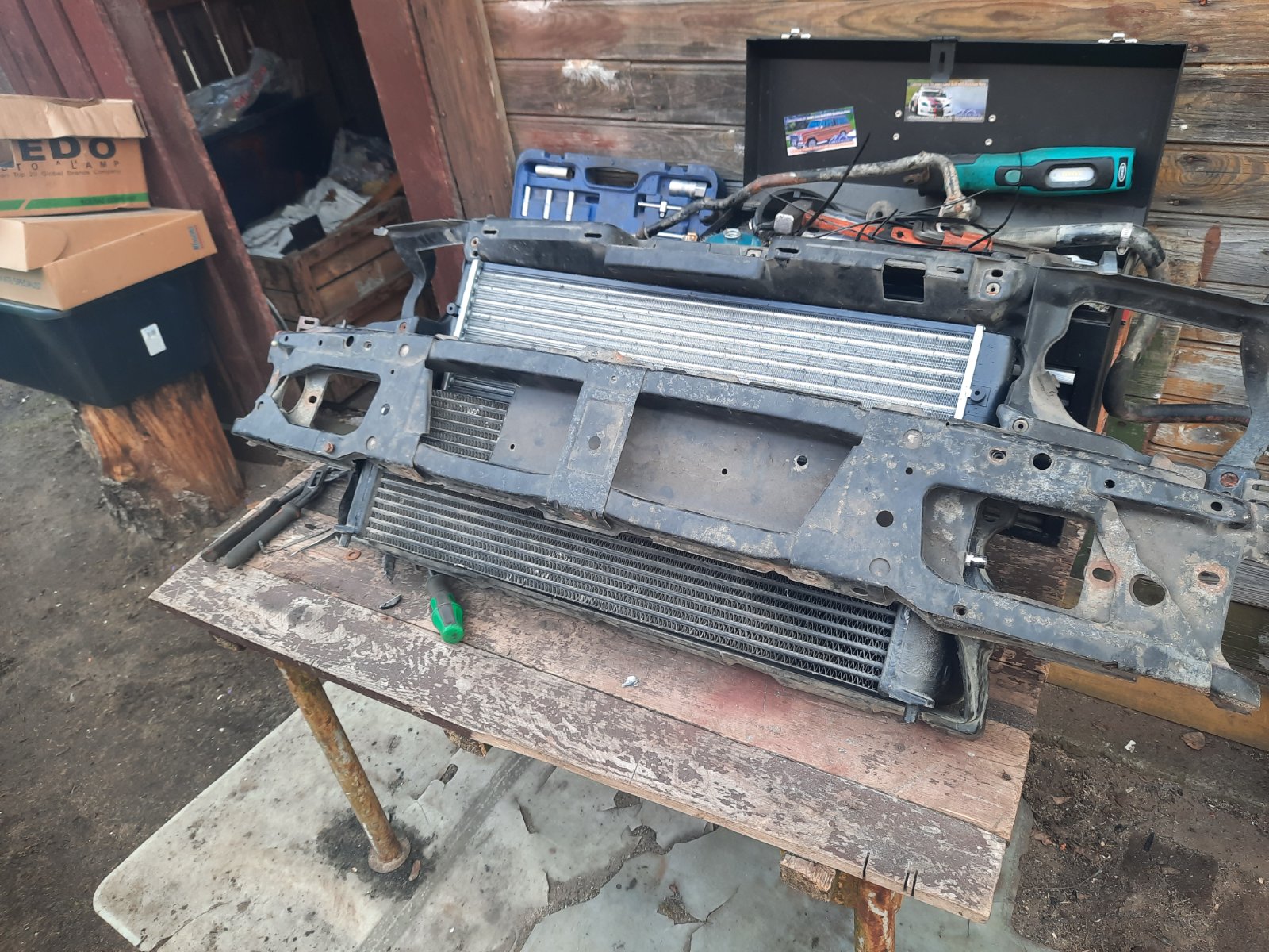

Tad nu šodiena pagāja mainot rAudāram ģeni, un mēģinot iemānīt Fronteras intercooleri mk3 televizorā.... :D
Pēc ekstensīvas zāģēšanas un frēzēšanas viņš tur arī ieiet... :D
Visu protams vairākkārtīgi mockupojam...
Kā jau bija gaidīts, nāksies piesaistīt metinātāju, lai pārmetina galus stāvākā leņķī, jo abi atrodas tieši pretī balkai.
Acu pamielošanai sametu kopā purnu, lai pašam prieks... :mrgreen: :mrgreen:
