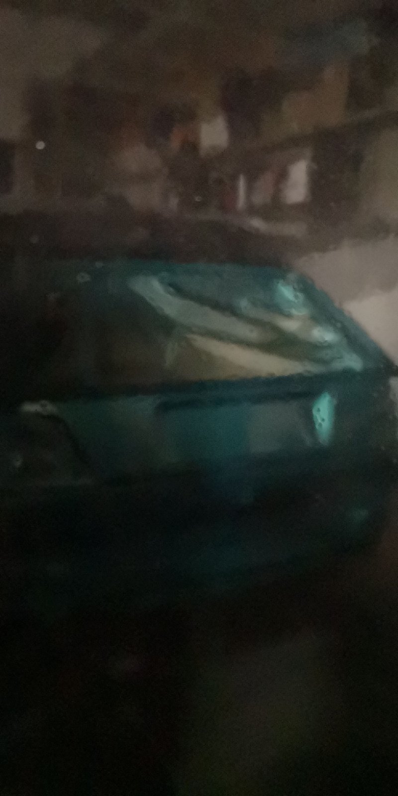

Sneek peak
Montana grün ist eine fantastiche farbe!
