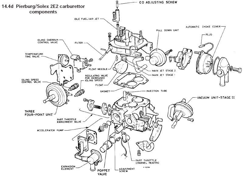

Baidos samelot, bet vai tik gaisa dīze nebija karburātora virspusē, tādā garā metāla puļķī iekšā, pa virsu tai skrūve, vismaz manam pierburg 2e karbiķim tāda bija, nezinu tik, kā ir tam 2e2
Re: Problemas ar mk2 karburatoru! 1986 gada 1.8 benzins
Baigi grūti kautko ieteikt, neredzot. Pakustini varbūt visu karburatoru, kamēr motors darbojas.
Ja mainās apgriezieni, tad blīve caura. Tālāk, var apskatīties, vai detaļai, kura bildē ir nosaukta par three four point unit (kreisajā malā), izspiedējstienītis no apm 14 mm pie izslēgta dzinēja, saraujas līdz 8mm iedarbinot. Vēl pamēģini iztīrīt CO regulēšanas skrūvi, tikai nemēģini dabūt vinu ārā bet noskrūvē nost pašu caurulīti. pie reizes apskaties vai tas mazais blīvgredzens, kurš atrodas pie caurulītes pamatnes, nav sapuvis. Nu vēl papēti, vai gadījumā čoka atspere nav pārlūzusi un čoks nekrīt brīvi ciet. Ehh, daudz sarakstīju, bet nu grūti jau izskaidrot tādas lietas. Ceru, ka palīdzēs, ja nē, tad nu caur vadiem laikam tikt galā nevarēs. Ar gaisa dīzi viņš laikam domāja idle fuel/air jet bildē

2e jau laikam tas pats 2e2 vien būs.jans wrote:Baidos samelot, bet vai tik gaisa dīze nebija karburātora virspusē, tādā garā metāla puļķī iekšā, pa virsu tai skrūve, vismaz manam pierburg 2e karbiķim tāda bija, nezinu tik, kā ir tam 2e2
