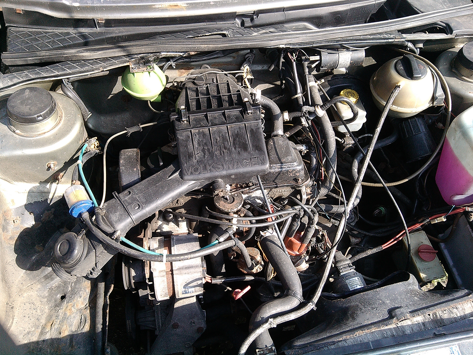

Karburatoram takš nav nekāda temperatūras devēja, ja vien tas nav PN motors ar 2E-E. Ja motora kodu nezini, tad kaut vai motortelpas bildi ieliec.

Attēlā redzamais dzinējs visdrīzāk ir EZ, vai RF (ja ir kataliskais neitralizators). Šiem dzinējiem ir karburators Pierburg 2E2, kuram nav elektronisko smadzeņu, un temperatūras devēju datus tas neizmanto.
Elements, kas varētu uzskatīt, ka degviela ir jālej kā aukstam motoram, I kameras gasa droseļvārsts, kuru vada spirāle palaišanas iekārtas korpusā. Vai ar to darba režīmā viss ir kārtībā, var pārbaudīt, noņemot uzsilušam dzinējam no karburatora gaisa filtra korpusu, un pārliecinoties, ka gaisa droseļvārsts atrodas vertikālā stāvoklī. Mēģinot to aiztaisīt ar pirkstu, ir jājūt, ka spirāle to notur vertikāli, nevis tas brīvi šūpojas.
